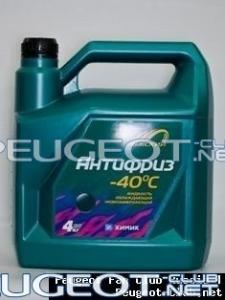

icechieff Опубликовано 13 сентября, 2011 Опубликовано 13 сентября, 2011 Если меняешь антифриз, то пофиг какой. У меня многие льют наш Лужский антифриз. Дешево, и не жалко каждый год менять...
kav-psk Опубликовано 14 сентября, 2011 Опубликовано 14 сентября, 2011 отлично! спасибо большое за ответ! (я тут обнаружил что в систему охлаждения залита вода, пипец вобщем! теперь думаю как слить ее полностью и из блока цилиндров тоже, чтоб свежий антифриз не разбавился и не замерз потом)...а вот к этой же теме промывку кто использует для системы охлаждения? (может из той же линейки Liqui moly)
icechieff Опубликовано 14 сентября, 2011 Опубликовано 14 сентября, 2011 бери Лужский, он дешевый, спокойно сможешь два раза сменить, в первый раз промоешь, во второй зальешь чистый. и все...
kav-psk Опубликовано 14 сентября, 2011 Опубликовано 14 сентября, 2011 это к стати идея не плохая ! спасибо, че то сам не допер...буду его искать, он хоть так выглядит
kav-psk Опубликовано 14 сентября, 2011 Опубликовано 14 сентября, 2011 ха! блин у нас такого нифига нет, ни на рынке, ни в магазинах некоторых ( в которые успел зайти на обеде)...если не найду придется искать альтернативу
