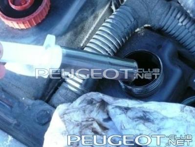

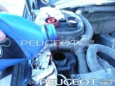

Sasha Опубликовано 16 апреля, 2011 Автор Опубликовано 16 апреля, 2011 Начал сегодня. Вот инструмент. Начал выкачивать из бачка. и вот что там оказалось... ужас. ПРОВЕРЯЙТЕ все жижи когда покупаете авто с рук. Заливаем новое. Выкачал гдето пол литра Поезжу и скажу как оно.
Sasha Опубликовано 16 апреля, 2011 Автор Опубликовано 16 апреля, 2011 Заработал. Стал крутиться. так что отделался легким испугом.
icechieff Опубликовано 16 апреля, 2011 Опубликовано 16 апреля, 2011 Поезди пару дней, и снова поменяй.
