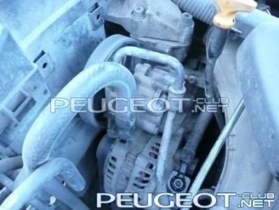

Sasha Опубликовано 28 апреля, 2011 Автор Опубликовано 28 апреля, 2011 Это похоже на правду. Спасибо. все по порядку сделаю. отпишусть как и что.есть электро-магнитный клапан на насосе. После набора определенной скорости он открывается и сбрасывает давление в системе, чтобы руль тугой был. Посмотри, может разъем с него соскочил, он там один. Где этот клапан и где этот разьем. ниче найти не могу. если можно фото или схему. плиз. кристовины не стучат у меня. я их залил вдхой но толку нет.
Sasha Опубликовано 28 апреля, 2011 Автор Опубликовано 28 апреля, 2011 Вот фото из под капота. нарисуйте кто знает.
icechieff Опубликовано 28 апреля, 2011 Опубликовано 28 апреля, 2011 а что-то я у тебя и не вижу. у тебя насос какой-то маленький, там вроде даже некуда...
Sasha Опубликовано 28 апреля, 2011 Автор Опубликовано 28 апреля, 2011 а что-то я у тебя и не вижу. у тебя насос какой-то маленький, там вроде даже некуда...вот и я про тоже. нет проводов никаких.

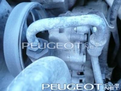

Sasha Опубликовано 30 апреля, 2011 Автор Опубликовано 30 апреля, 2011 Значит на шел я электромагнитный клапан и провода были оторваны. теперь все припоял. но теперь такая фишка. если стоять на месте и крутить руль то не крутится а если газовать то легко кррутится. ездил так весь день. проблема не ушла. может гуру хана?
icechieff Опубликовано 1 мая, 2011 Опубликовано 1 мая, 2011 Значит на шел я электромагнитный клапан и провода были оторваны. теперь все припоял. но теперь такая фишка. если стоять на месте и крутить руль то не крутится а если газовать то легко кррутится. ездил так весь день. проблема не ушла. может гуру хана?а где клапан то был? а может провода наоборот надо?
Sasha Опубликовано 1 мая, 2011 Автор Опубликовано 1 мая, 2011 а где клапан то был? а может провода наоборот надо?нет. наоборот не надо. я пробывал. а он находится посредине. внизу за радиатором. потом фото выложу. 1
Sasha Опубликовано 2 мая, 2011 Автор Опубликовано 2 мая, 2011 Вот это он. Тут я уже все припоял и собрал. А было так. Какой его принцип действвия? может его разобрать? он мог накрыться? симптом тот же. руль крутится только когда газ нажимаеш. 1
icechieff Опубликовано 2 мая, 2011 Опубликовано 2 мая, 2011 весь облом в том, что этот датчик продается вместе с трубкой. вроде как единственный вариант купить его отдельно - это взять от Пежо Партнер...
Sasha Опубликовано 2 мая, 2011 Автор Опубликовано 2 мая, 2011 весь облом в том, что этот датчик продается вместе с трубкой. вроде как единственный вариант купить его отдельно - это взять от Пежо Партнер...Знать бы что это он. а то может гур покупать надо.
icechieff Опубликовано 2 мая, 2011 Опубликовано 2 мая, 2011 поезди пока с подключенным. может воздух где-то, и посматривай в бачке уровень...
