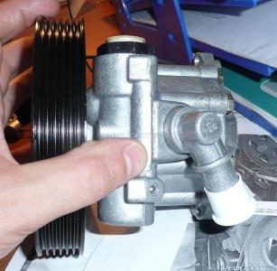

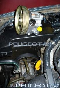

Sasha Опубликовано 29 июля, 2011 Автор Опубликовано 29 июля, 2011 должен быть такой привезли такой стоит одевать или как?
icechieff Опубликовано 29 июля, 2011 Опубликовано 29 июля, 2011 не принципиально, смотри только на длинну шланга, нормально ли оденется... под трубку высокого давления то нормально разъем расположен?
Sasha Опубликовано 29 июля, 2011 Автор Опубликовано 29 июля, 2011 не принципиально, смотри только на длинну шланга, нормально ли оденется... под трубку высокого давления то нормально разъем расположен?ну да. там только разница в низком. но шланг я думаю дотянется. а жижу в насос гура сразу заливать лучше или просто в бачок, а там сам захватит? просто я когда старый ставил, то сначало поставил насос, залил в него жижу а потом шланги одел.
icechieff Опубликовано 29 июля, 2011 Опубликовано 29 июля, 2011 да заливай в бачек... можешь для уверенности немного дунуть в него, чтоб жижи прошла... P.S. достать то достанет, но смотри, чтоб еще запас был, а то движок на опорах ходит, оторвет еще...

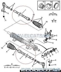

kav-psk Опубликовано 4 октября, 2011 Опубликовано 4 октября, 2011 ...есть стук справа при езде по неровной дороге, подскажите пожалуйста может ли быть проблема в рулевой тяге (на рисунке цифра 1) и что тут может люфтить и стучать?
Sasha Опубликовано 4 октября, 2011 Автор Опубликовано 4 октября, 2011 ...есть стук справа при езде по неровной дороге, подскажите пожалуйста может ли быть проблема в рулевой тяге (на рисунке цифра 1) и что тут может люфтить и стучать?С права только наконечник и шаровая.
icechieff Опубликовано 4 октября, 2011 Опубликовано 4 октября, 2011 Справа, как и слева, весь комплект может стучать: тяга, наконечник, стойка стабилизатора(если на небольшой скорости и по неровностям, то скорее всего она), шаровая.
kav-psk Опубликовано 4 октября, 2011 Опубликовано 4 октября, 2011 (изменено) если стойка стабилизатора то ее можно рукой проверить если уж сильный люфт в ней то значит она, как и наконечник собственно ...а если то и то в пределах (не расхлябанно до предела) то в чем еще может быть причина? Изменено 4 октября, 2011 пользователем kav-psk
icechieff Опубликовано 4 октября, 2011 Опубликовано 4 октября, 2011 Не проверишь ты стойку рукой, ее же стабилизатор разжимает... у меня один раз стойка стабилизатора стучала только при повернутом руле, а так была живая...
kav-psk Опубликовано 5 октября, 2011 Опубликовано 5 октября, 2011 а что означает выражение "стучит рулевая рейка"?
