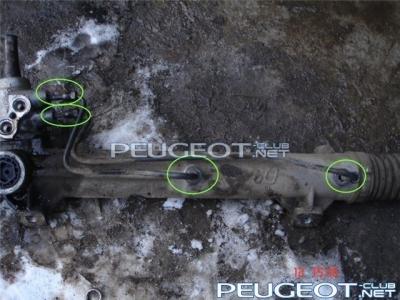

Sasha Опубликовано 14 мая, 2013 Автор Опубликовано 14 мая, 2013 у кого есть схема всей магестрали гидроуселителя. у меня подтекает снизу на соединении трубок, а вот что там не знаю. или ризиночки или манжеты....
kav-psk Опубликовано 14 мая, 2013 Опубликовано 14 мая, 2013 два отверстия которые не отмечены тут две маленьких манжетки, остальное что отмчено, принцип трубки как в тормозной системе типа штуцератак выглядит еще на месте 1
Sasha Опубликовано 14 мая, 2013 Автор Опубликовано 14 мая, 2013 два отверстия которые не отмечены тут две маленьких манжетки, остальное что отмчено, принцип трубки как в тормозной системе типа штуцерато самое. именно второе фото. вот эти две дырдочки. че за манжеты туда втыкать? какой номер? продаются ли?а потом там тоже резьба? тоже просто вкрутить?
kav-psk Опубликовано 14 мая, 2013 Опубликовано 14 мая, 2013 то самое. именно второе фото. вот эти две дырдочки. че за манжеты туда втыкать? какой номер? продаются ли?а потом там тоже резьба? тоже просто вкрутить?не, они просто вставлены туда и на одной трубке шайба (на второй фотке ее видно) ею и одним болтом все это притягивается к корпусу крана. Манжеты помоему идут в ремкоплекте, но надо смотреть!
