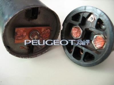

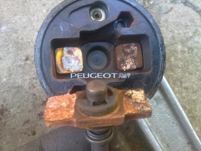

Только вот само втягивающее формально неразборное и чистить естественно нечего - все внутри. А проблема то в пятаках и их контактах.
+1 контакт плохой, токи большие вот и горит предохранитель, а это фото для наглядности

Была такая же проблема.
Ключ на старт - только щелчок под торпедой и все.
Двигатель 1,4 - 75 л.с. МКПП.
Снимал стартер. Это самое сложное. Находится сзади двигателя справа. Помогает небольшое зеркало и фонарик.
Стартер штатный Валио разбирается без проблем.
Диагноз: заклиненное втягивающее ввиду полного отсутствия смазки.
Лечение: чистка, смазка.
Результат: все заработало.
Затраты: 1 - 1,5 часа времени + 30 гр.смазки т.Литол.
