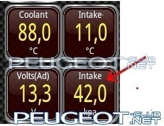

Nevermind Опубликовано 26 января, 2014 Опубликовано 26 января, 2014 Сегодня утром завел машину. Все ок, прогревать сильн оне стал - сразу потихоньку поехал. Проехав буквально метров 300-400 чуть не заглох на перекрестке при повороте. Почувствовал сильный запах бензина в салоне, машина тянуть перестала. Полез под капот и обалдел от увиденного: все подкапотное пространство залито бензином. Благо что мотор не успел прогреться. Немного разобравшись в ситуации пришел к выводу что тупо спал шланг подачи топлива с крепления на рампе. Одел его, но защелкнуть не удалось нормально.. попробовал включить бензонасос - все тихо ничего не льется и не брызжет.. Потом так одел его до защелкивания. Поездил полдня - вроде все тихо..Вопрос: как такое могло произойти? я его руками еле сорвал оттуда даже в незакрепленном состоянии, а чтоб его сорвало с защелки - вообще не представляю.. Может я не одинок? это ведь опасно.. Даж не знаю как Жену теперь отпускать саму на машине..Возможно его не одели до нужной кондиции когда моторчик чинили? Хотя я после этого ездил уже наверное месяц.. все было нормально, но казалось что слабовато тянет... После того как одели на место шлангочку сегодня - машинку не узнать: полетела.И второй вопрос: какое рабочее давление на ХХ в рампе? у меня китайский ОБД сканер показывает какую-то ерунду полную.. 46kPa или 6.8 psi. Это судя по моим подсчетам на телефоне примерно 0.45 bar... Не маловато ли? При этом машина весьма резвая.. Тяга отличная стала после водружения шлангочки на место.

Nevermind Опубликовано 27 января, 2014 Автор Опубликовано 27 января, 2014 Всем спасибо за ответы.. думаю забыли защелкнуть таки.а вот по давлению непонятно - толи датчик тупит, толи сканер обдшный. Если б реально такое давление было - я думаю она б вообще не ехала, или я не прав?
dimon405 Опубликовано 27 января, 2014 Опубликовано 27 января, 2014 Конечно ты прав,всё нормально с насосом.
Микола ded Опубликовано 27 января, 2014 Опубликовано 27 января, 2014 (изменено) у меня китайский ОБД сканер показывает какую-то ерунду полную.. 46kPa или 6.8 psi. Это судя по моим подсчетам на телефоне примерно 0.45 bar... Не маловато ли? При этом машина весьма резвая.. Тяга отличная стала после водружения шлангочки на место. Если вы об этом, то это давление воздуха во впускном коллекторе. ELM давление в нашей рампе насколько я знаю не видит. Изменено 27 января, 2014 пользователем Микола ded 1
Nevermind Опубликовано 27 января, 2014 Автор Опубликовано 27 января, 2014 Да у меня именно такие значения.Все ок, перепутал немного...
