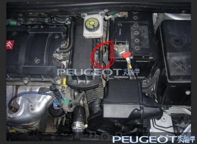

Alex_307 Опубликовано 28 января, 2014 Опубликовано 28 января, 2014 Кто может подсказать, можно ли где то найти крепление аккумулятора. Машина 2004 года. Когда приобрел, его уже не было. Не нравится, что аккума болтается под капотом во все стороны, да еще и брякает на кочках. На exist'е не нашел по вину. Может кто хотя бы фотку кинет, как там все должно быть, как оно выглядит.

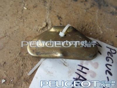

Nevermind Опубликовано 28 января, 2014 Опубликовано 28 января, 2014 номерок для экзиста 5615 32У нас стоит 23 грн.. болт крепления я думаю подберешь сам))) Планка крепит его слева если смотреть со стороны передка. По сути можно подобрать и самому любую железку, но при такой цене не вижу смысла... 1
Nevermind Опубликовано 28 января, 2014 Опубликовано 28 января, 2014 Ну и на всякий случай:сама планочка место крепления Удобнее с ним работать сняв воздушный фильтр с коробком... по крайней мере на 1.6 так. 1
Alex_307 Опубликовано 28 января, 2014 Автор Опубликовано 28 января, 2014 Спасибо большое... я не мог найти ни как. Сейчас закажу, копейки. ))
