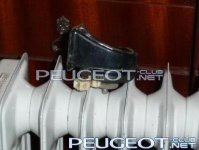

Подскажите где находится сигнал? еще лучше если фото будет, а почему ищу? стал тихо тихо пищать. чтоб это могло значить, кроме того что сорвал голос крича на пешеходов:rolleyes:
нашел.
снял колесо
залазим с этой стороны. со стороны бампера
снимаем фишку
откручиваем гайку на 13
стоял тут :)
и вот он
оказалось в нем вода. вылил, отмыл. теперь сушится родно. проверю завтра как работает.
ну я нашел один. он у меня и пещал. если есть второй то он вообще молчал. завтра буду проверять этот и второй гляну. я с этим намучился. там одна рука пролазит еле еле.
посмотрел еще раз, оказывается у тебя один, просто их 2 варианта высокий тон и низкий...
Полез сегодня под машину и о чудо, нашел второй сигнал. он справа под бамперов. его достать проще. ключик на 13

да. который первый. промыл прям водой. там внутри прям куски грязи были. потом на обогрематель на ночь положил. и все. просох и стал пищать. а второй умер окончательно. советовали разобрать и вэдэшкой залить. сделал. не помогло. так что с одним пока езжу. а раньше: открытое окно и СВАЛИ С ДОРОГИ КУРИЦА!!! ;)

Подскажите, пожалуйста, а на 207 в итоге сколько сигналов? У меня стал так противненько пищать, еле-еле... И располагаются они там же, где и в 307? да, и ещё вопрос (только без критики и подстёбов, пожалуйста))): девушке одной реально до них добраться? Там только колесо надо снять? На фото, в принципе, вроде ничего сложного. Я сама хочу полазить, посмотреть...Надеюсь, промывка ему поможет...
нашел.
снял колесо
снимаем фишку
и вот он

радикально красного цвета - это, конечно, принципиальный вопрос... про колесо (левое) я что-то сразу не сообразила - чайникам простительно) а так вопросы-то о другом были, про количество. Но я уже нашла
Впервые слышу что промывка может реанимировать клаксон. Родной он неразборный, только замена.
Он красный ? :)
Там весь цимес в том, что "оралкой" смотрит аккурат во всю грязь и воду. (Ну я понимаю что на родине у них дороги чистые). Установить его надобно с поворотом на 90 градусов, чтобы не "наедался" наших минералов
