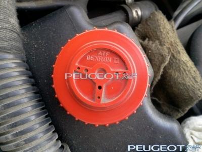

На правильной крышке бачка ГУРа написано "ATF Dextron II":

Не пинайте конечно, но я считаю вопрос действительно не раскрыт. У меня история такая же. жидкость зеленая. Машина для северных стран, а залита эта байда, которая при 20-25 градусах уже гудит, свистит, и вылазит через все (извините) дырки в ГУРе. После прочтения кучи форумов я решил что нужно заливать Dexron III. Прикупил уже все к летней замене. Форумы все как зебра. Кто на что горазд. А что заливать то все таки?? в мануале написано Дех2, для морозов желательно (рекомендуют опытные) Дех3. А тут утверждают что далее лить зеленую жижу. Или вообще тотал розовую. ТАк и все же? :dry:
Вам написали что рекомендует производитель авто.А заливать или нет решать вам.Все очень просто.
у вас такие морозы постоянно (20-25) или в этот год зима такой выдалась ?
по ГУРу и попутно жидкости шло обсуждение тут, я лично когда у себя менял сальник и поменял старое на Total (не реклама). Зимой морозы по утрам бывали под 27 (показания по БК), нареканий на работу ГУРа небыло.
Каждую зиму 20-25 стабильно месяц. Бывает по неделе по две до -35 -40. Ну уж прям в 40 не езжу. Но -25 -это в порядке вещей.
Соглашусь пожалуй что тотал DA подойдет лучше.. Купил уже как дурак дех3 литра два (с промывкой). ЛАдно может продам кому нить)) Спасибо за ответы!
