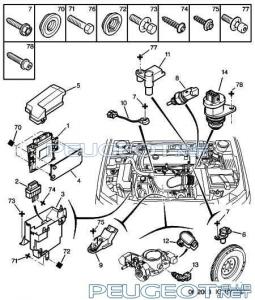

icechieff Опубликовано 31 марта, 2011 Опубликовано 31 марта, 2011 а воздушный новый фильтр новый? а я не про него)))
Sasha Опубликовано 31 марта, 2011 Автор Опубликовано 31 марта, 2011 фильтр новый? а я не про него))) скинь картинку. че за датчик воздуха? у меня книги нет.
icechieff Опубликовано 31 марта, 2011 Опубликовано 31 марта, 2011 ну так у тебя и так расход нормальный)
