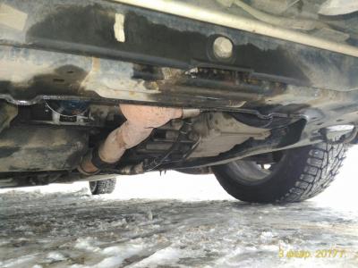

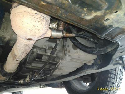

Вообщем сегодня приезжаю на работу утром. Паркуюсь. Вижу что со стороны моторного отсека идет небольшой пар. Не клубами, а так слегка заметно только в свете фар. Думал сначала что ветер выхлоп гонит вперед, но глянув на место выхлопной трубы удостоверился что это не оно. Взял фонарик полез под днище. А там все мокрое! Прям совсем все. И поддон, и трубка ГУРа, и подрамник. Луж под авто нет. Попытался попробовать на вкус, ничего специфического не ощутил. На цвет проверить не получилось ибо белой салфеткой проводишь, а она грязной просто становится и влажной.
Вечером решил снова посмотреть. В итоге обнаружил лужицу под авто бледно-розового/оранжевого цвета(в темноте сложновато определить). Полез смотреть вижу только мокрую нижнюю часть радиатора слева по ходу движения. Аккурат где трубка кондея проходит. Уровень сильно подубавился.
Судя по всему радиатору пришел капут. Пока не уверен, но процентов на 90% Патрубки вроде все сухие.
Кто ставил аналоги, какие лучше брать? Или лучше оригинал прикупить?
Вот так вот утром я наблюдал днище:

Оказалось все гораздо прозаичней, Серег.
Выявили теч. Патрубок с тройником который от радиатора идет. С него и ссыт. Радиатор не причем. И вот начинается геморой. Новых патрубков на наши авто в природе не существует уже. те что висят в каталогах по бешеным ценам висят чисто номинально. Уже раз 5 заказывал на печку всегда отказ. Хоть за 2к хоть за 6к. Придется на любимой разборке брать. И как назло переезжаю в другой город через 2 недели. Машинка как чувствует - начала капризничать :(

Если течет тройник где пластиковое соединение...то срезаешь этот пластик...и ставишь обычные винтовые хомуты))
