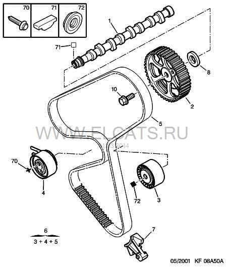

Пыжик206 Опубликовано 1 марта, 2014 Автор Опубликовано 1 марта, 2014 Спасибо, тогда что это может быть?, и что же они тогда мне лапшу вешают что еще два надо менять!
Ntur Опубликовано 1 марта, 2014 Опубликовано 1 марта, 2014 Спасибо, тогда что это может быть?, и что же они тогда мне лапшу вешают что еще два надо менять! может они говорили про ролики на генератор(доп оборудование) но к грм они отношения не имеют. 1
