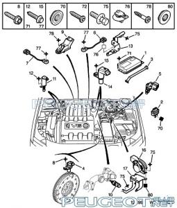

icechieff Опубликовано 26 мая, 2010 Опубликовано 26 мая, 2010 вечерком схемы выложу где находятся... а на счет стука гидриков, очень похожее бывает на двигателях с непосредственным впрыском HPI у Пежо-Ситроен. Так вот люди думают на сам вириатор, на гидрокомпенсаторы, и на нагар на клапанах. Так вот я больше склоняюсь к нагару, т.к. раньше у меня тоже похожее было, а после промывок - прочисток стало намного тише. Ошибка P1172 у меня была, поле того как промыл датчик, и клапан больше не появлялись. Ну а схемку, как уже сказал, вечерком)

icechieff Опубликовано 26 мая, 2010 Опубликовано 26 мая, 2010 на рисунке №11 - клапан, а №14 - датчик. Только стоят они рядом, с правой стороны (похоже датчикам на картинке не нашлось места рядом...) могу завтра сфотать, а то на такой схеме не понять...
