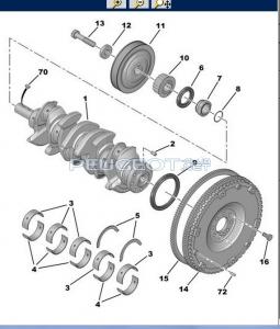

Хороший отчёт, недавно воспользовался этой информацией и поменял у себя эту злополучную резинку.Есть одно дополнение,помимо самой прокладки и сальника коленвала я поменял ещё две детальки
втулку привода насоса (7) и резиновое колечко под ней(8),на втулке уже была выработка от сальника и колечко задубело за 12 лет.
051237-Втулка
051492- Кольцо уплотнительное
