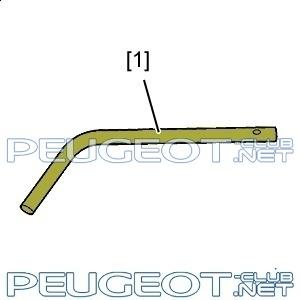

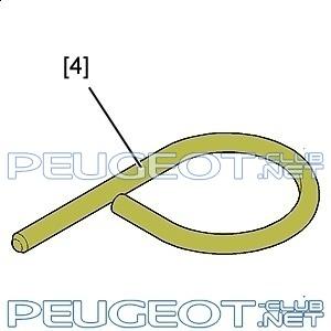

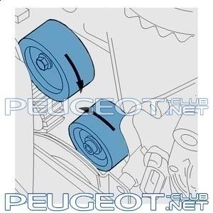

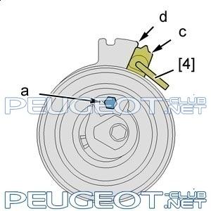

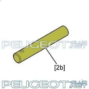

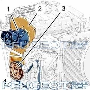

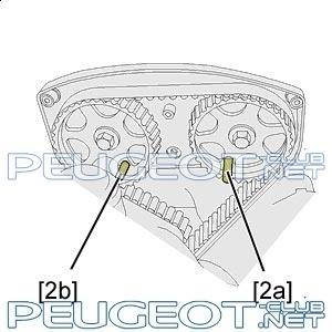

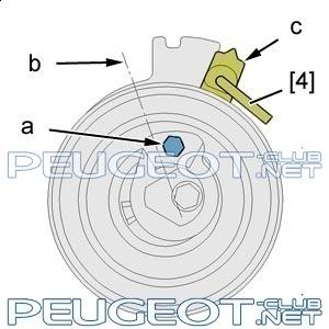

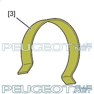

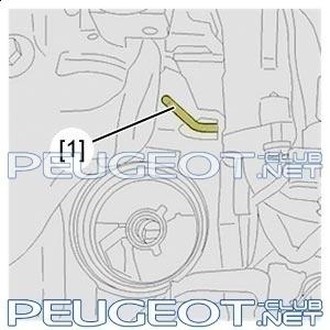

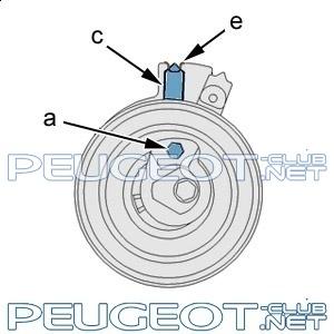

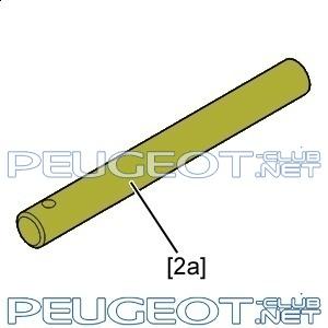

Sasha Опубликовано 10 апреля, 2011 Опубликовано 10 апреля, 2011 1е. ничего не сломал.2е. комплект грм от 2500.3е.Выдержка из инструкции, как это сделать правильно.1. Рекомендуемые приспособления и инструмент2. Снятие3. Установка3.1. Избыточное натяжение ремня3.2. Регулировка натяжения ремня ГРМ4. Установка (продолжение) 1. Рекомендуемые приспособления и инструмент[1]Штифт для фиксации маховика двигателя[2a] Фиксатор для распредвала[2b] Фиксатор для распредвала[3] Фиксатор для ремня[4] Чека для ролика динамического натяжителя2. СнятиеПоднять и закрепить автомобиль так, чтобы передние колеса не касались пола. Отсоедините аккумуляторную батарею.Снимите:— Ремень привода агрегатов (см. соответствующую операцию)— Шкив коленчатого вала (3)— Масляный фильтрЗастропорите двигатель, Приподнять двигатель.Снимите:— Нижний картер механизма газораспределения— Опору двигателя (1)— Правую промежуточную опору двигателя— Верхний картер привода ГРМ (2)Зафиксировать маховик двигателя при помощи штифта [1].Установите на место приспособления [2a]и [2b].Отвернуть ролик натяжителя.Повернуть ролик динамического натяжителя для установки приспособления [4] При помощи ключа ALLEN, установленного в месте «a».Поверните ролик натяжного устройства до совмещения указателя «c» с положением «b».Заблокировать ролик натяжителя в этом положении для максимального ослабления ремня ГРМ.ОБЯЗАТЕЛЬНО: Не допускать поворота ролика динамического натяжителя на полный оборот.Снять ремень газораспределительного механизма.Убедитесь, что ролики и шкив насоса системы охлаждения свободно вращаются (без люфтов и заеданий).3. УстановкаУстановить на место ремень ГРМ (новый), соблюдая следующий порядок:Шкив впускного распределительного валаШкив выпускного распределительного валаРолик обводнойШкив коленвалаУстановить приспособление [ 3]Шкив водяного насосаРолик динамического натяжителяСнять приспособления [1], [2a], [2b] и [3].3.1. Избыточное натяжение ремняПовернуть ролик натяжителя С помощью шестигранного ключа в зоне " a ".Позиционируйте указатель " c " в положении " d " Натянуть ремень до максимума в указанном интервале.Удерживать ролик натяжителя С помощью приспособления [4].Затянуть гайку крепления ролика натяжителя с моментом 1 даНм.Выполните 4 оборотов коленвала в направлении нормального вращения.ОБЯЗАТЕЛЬНО: Не допускать поворота коленчатого вала в обратном направлении.Обеспечить правильную регулировку механизма газораспределения установкой фиксаторов [1], [2a] и [2b].Снимите штифты [1], [2a], [2b]и [4].3.2. Регулировка натяжения ремня ГРМОткрутить гайку, удерживая на месте ролик натяжителя С помощью шестигранного ключа в зоне " a ".Затем перевести стрелку «c» в положение регулировки «e».ВНИМАНИЕ: Указатель " c " не должен проходить за прорезь " e ". В противном случае повторите операцию по натяжению ремня привода ГРМ.Удерживать ролик натяжителя в этом положении при помощи шестигранного ключа с полой головкой.Затяните винт крепления ролика натяжителя с моментом 2,2 ± 0,2 дНм.ОБЯЗАТЕЛЬНО: Ролик натяжителя не должен поворачиваться при затяжке его крепления. В противном случае повторите операцию по натяжению ремня привода ГРМ.4. Установка (продолжение)Установите:— Картеры газораспределительного механизма— Шкив коленчатого вала— Ремень привода агрегатов (см. соответствующую операцию)— Правую промежуточную опору двигателя— Опору двигателя (1)— Масляный фильтр4е. ремень грм
