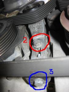

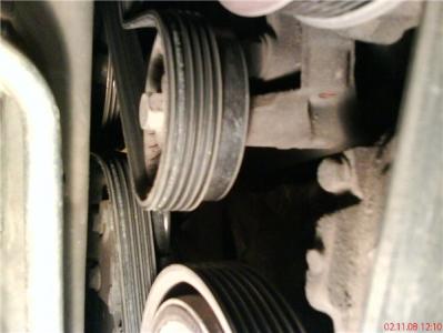

1ОЛЕГ1 Опубликовано 10 февраля, 2017 Поделиться Опубликовано 10 февраля, 2017 добрый вечер форумчане столкнулся с проблемой сломалось скоба натяжного механизма на которую крепится натяжной ролик ремня вспомогательного оборудования на пежо 307 1.6 2002 года,озвучили цену в магазине пришёл в восторг-3600р,но у меня создаётся впечетление,что там должен стоять другой ролик потому что ремень идёт по ролику так как на 2м фото Ссылка на комментарий Поделиться на другие сайты Поделиться
bendix Опубликовано 10 февраля, 2017 Поделиться Опубликовано 10 февраля, 2017 @1ОЛЕГ1,Выбрасывай этот кронштейн, а также второй ролик с опорой, и ставь один ролик с автоматической натяжкой, типа 5751G7 и ремень 6pk1069.А то, что сломал у меня тоже есть, могу продать. Ссылка на комментарий Поделиться на другие сайты Поделиться

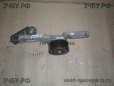

1ОЛЕГ1 Опубликовано 11 февраля, 2017 Поделиться Опубликовано 11 февраля, 2017 лопнул дюралевый натяжник на котором крепится ролик на картинке обведено красным отломалось возле болта полностью на две части Ссылка на комментарий Поделиться на другие сайты Поделиться
1ОЛЕГ1 Опубликовано 11 февраля, 2017 Поделиться Опубликовано 11 февраля, 2017 я не обратил внимание есть ли у меня углубление для постановки этого ролика Ссылка на комментарий Поделиться на другие сайты Поделиться
bendix Опубликовано 11 февраля, 2017 Поделиться Опубликовано 11 февраля, 2017 я не обратил внимание есть ли у меня углубление для постановки этого роликаЕсть, под опорой второго ролика Ссылка на комментарий Поделиться на другие сайты Поделиться
1ОЛЕГ1 Опубликовано 11 февраля, 2017 Поделиться Опубликовано 11 февраля, 2017 большое спасибо за информацию,закажу в наличии нет и буду пробовать,я бы купил у вас б/у но я от москвы далековато живу 600 км Ссылка на комментарий Поделиться на другие сайты Поделиться

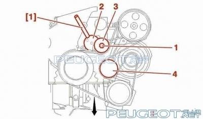

1ОЛЕГ1 Опубликовано 11 февраля, 2017 Поделиться Опубликовано 11 февраля, 2017 (изменено) извените пожалуйста bendix за назойливость а какая схема установки ремня будет после смены ролика натяжителя и снятия паразитного ролика у меня сейчас вот такая схема. а предложенный Вами ремень 6pk1069 бьётся по каталогу как ремень мицубиси,Вы у кого-то уже видели такое изменение в конструкции Изменено 11 февраля, 2017 пользователем 1ОЛЕГ1 Ссылка на комментарий Поделиться на другие сайты Поделиться
Мартын Опубликовано 11 февраля, 2017 Поделиться Опубликовано 11 февраля, 2017 Зачем переделывать схему или думаете,что граната падает дважды в одну воронку?Не встречал такого. Ссылка на комментарий Поделиться на другие сайты Поделиться
1ОЛЕГ1 Опубликовано 11 февраля, 2017 Поделиться Опубликовано 11 февраля, 2017 (изменено) там в №30 сообщении bendix предложил более дешёвый вариант с одним автоматическим натяжителем без паразитного ролика так как одина планка без ролика стоит от 3600 Изменено 11 февраля, 2017 пользователем 1ОЛЕГ1 Ссылка на комментарий Поделиться на другие сайты Поделиться
bendix Опубликовано 11 февраля, 2017 Поделиться Опубликовано 11 февраля, 2017 ,Вы у кого-то уже видели такое изменение в конструкцииНа 307 рейстайле такая конструкция. И у меня запчасти остались после переделки.http://manual.countryauto.ru/i/307/92273737c5e4dbfd2d9854c4924812ae.jpg Ссылка на комментарий Поделиться на другие сайты Поделиться
1ОЛЕГ1 Опубликовано 11 февраля, 2017 Поделиться Опубликовано 11 февраля, 2017 понятно спасибо за последнюю информацию заказал буду ждать и пробовать,до вас далеко ехать одна дорога туда обратно выйдет выйдет дороже чем купить новый Ссылка на комментарий Поделиться на другие сайты Поделиться
