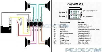

Alex_307 Опубликовано 8 апреля, 2014 Опубликовано 8 апреля, 2014 Вот посмотри. Я когда то разобрался по этой схеме. Динамики в панели, вроде как, идут в параллель с передними дверными.
Alex_307 Опубликовано 8 апреля, 2014 Опубликовано 8 апреля, 2014 никаким) пищалки где-то за торпедой соединяются с проводами что идут в передние двери, и потом уже общий провод идет в разъем магнитолы, в передние правый и левый. У меня от пищалок и от тверных прямо в колодку вместе заходят (соединение непосредственно в колодке).
icechieff Опубликовано 8 апреля, 2014 Опубликовано 8 апреля, 2014 @Alex_307, ты показал разъем ISO. В штатных Пежовских такого разъема не бывает.
icechieff Опубликовано 8 апреля, 2014 Опубликовано 8 апреля, 2014 У меня от пищалок и от тверных прямо в колодку вместе заходят (соединение непосредственно в колодке). У меня нет, у меня по одному проводу, и где-то раздваивается.
Alex_307 Опубликовано 8 апреля, 2014 Опубликовано 8 апреля, 2014 @Alex_307, ты показал разъем ISO. В штатных Пежовских такого разъема не бывает.Ну он не уточнил, какая у него магнитола. )) У меня не штатная, соответственно все подключено через ISO разъем. Может там цвета соответствуют.
