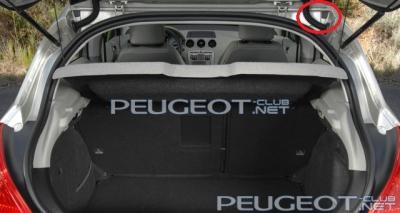

ɐнʁqɯɐɯ Опубликовано 4 июля, 2014 Автор Опубликовано 4 июля, 2014 (изменено) нашла разрыв, трубка лопнула в багажнике в этом месте Изменено 11 июля, 2014 пользователем ɐнʁqɯɐɯ
