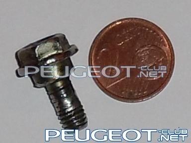

Tatjana Опубликовано 10 апреля, 2014 Автор Опубликовано 10 апреля, 2014 Вот фото этого болта? Откуда мог он вывалится?
dimon405 Опубликовано 10 апреля, 2014 Опубликовано 10 апреля, 2014 Кажется он удерживает пластмассовые щитки
kav-psk Опубликовано 10 апреля, 2014 Опубликовано 10 апреля, 2014 Кажется он удерживает пластмассовые щиткипохож...но смущает утолщение до "юбки" со стороны резьбы...блин, и как он мог сам оказаться за щитком...
dimon405 Опубликовано 10 апреля, 2014 Опубликовано 10 апреля, 2014 Именно это утолщение и навело меня на мысль о пластике. Оно нужно чтобы болт не заходил до упора и не портил пластик.

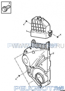

kav-psk Опубликовано 10 апреля, 2014 Опубликовано 10 апреля, 2014 Вот фото этого болта? Откуда мог он вывалится?dimon405 скорее всего прав, на картинке крепления кожуха видно его, и очень похожсам он под кожух ну никак не пролезет и негде...кто ранее менял грм по пальцам ...

NEOAVAG Опубликовано 13 июля, 2018 Опубликовано 13 июля, 2018 Вот фото этого болта? Откуда мог он вывалится?это болт с верхней защиты ремня грм. только такие там и их 2шт
