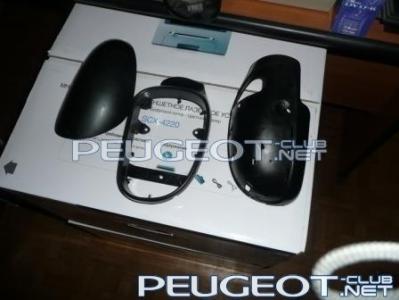

Значит так. впринцепе сложного ничего. единственный нюанс это ПЛАСТИК. пока снимаеш накладки все хрустит. все защелки поотлетали.
Начнем.
Проще всего это снять зеркало с двери а потом на коленкаж его мучать.

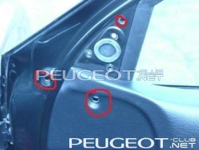

Снимается так:
откручиваем эти 3 болта и отключаем фишку. Все. зеркало в руках и можно идти домой.

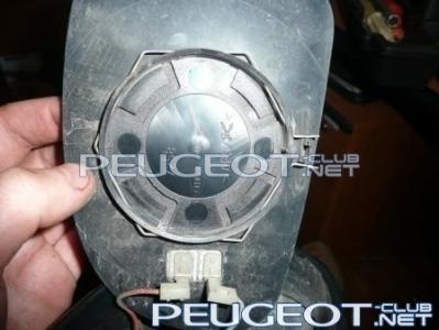

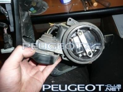

Дальше я снял зеркльный элемент.
Для этого два усика которые на рисунке отмечены надо развести в стороны.
Берем, ставим зеркало в самое верхнее положение и аккуратно нажимаем чем нить на ус и отводим влево, потом на второй и вправо.
Дальше у кого какие проблемы.

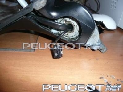

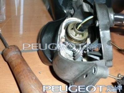

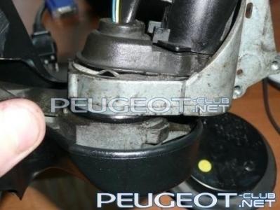

у меня был люфт. по этому я разобрал все!!! снял всю облецовку.
получилось так
Люфт тут

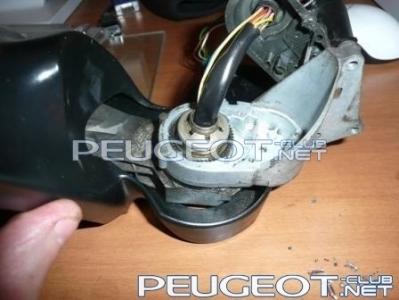

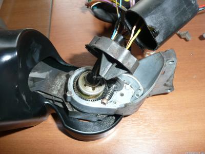

Так как не понимаю в чем фишка разбераем дальше. снимаю движок зеркального элемента
откручивае тут(уже открутил :wacko:) :

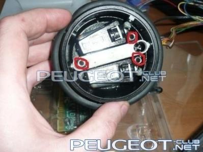

потом откручиваем еще 3 болтика не понятных.
и получается это
снимаю кожух и О ЧЕРТ!!!! оказывается у меня зеркала должны сами складываться. о майн гот.

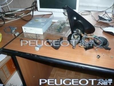

и моторчики умерли. на фото их нет. отдал парням искать их. может кто их видел. привезут выложу фото.
выглядит так это дело
В общем люфт как я понял изза того, что моторчик не доконца дожал шестеренку. и если сделать моторчик то люфт уйдет.

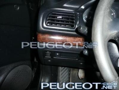

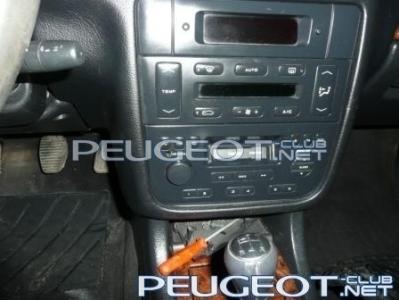

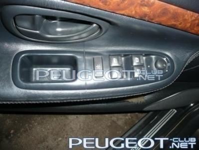

не не, из салона они тоже должны складываться. покажи фотку панели со стеклоподъемниками, и панель с зеркалами...
водительская дверь

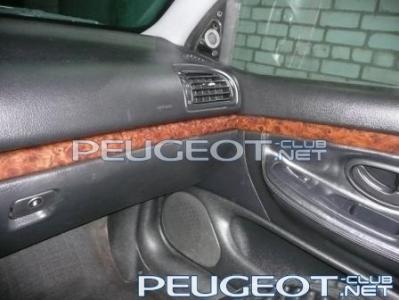

пасажирская, там еще зеркало должно быть:)
центральная панель
под рулем

когда я еще не разобрал то зеркало сложить не мог руками и сейчас не могу. но если вынусть шестеренку то крутится
Так и должно быть?

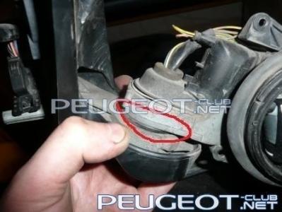

и для чего эта маленькая штука под зеркалом?
на первом фото крутилка зеркал. вот при нажатии ее назад (т.е. к корме авто, и должны складываться зеркала...)
в правоб зеркале должен быть датчик температуры. наверное это он (у меня был немного другой, с пупыркой вылезающей наружу...)

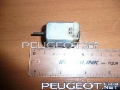

с пупыркой тоже есть, а этот снизу на подшибнеке. я щас забрал моторчики. выложу позже фото. если не знаете где их достать то хоть подскажите как собрать зеркало чтоб оно зафексированное было.
Вот так выглядит это гиблое место

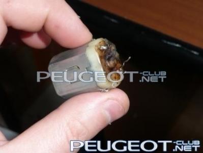

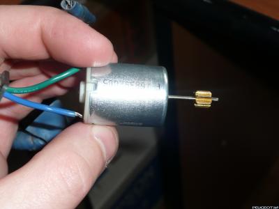

вот какой моторчик вытащил. по нему видно что ему конец.
а этот я вытащил из моторчика который закрывает багажник. они похожи, но этот тоже мертв
на нем есть номер vn270415 и надпись made in china :D (истенный француз)

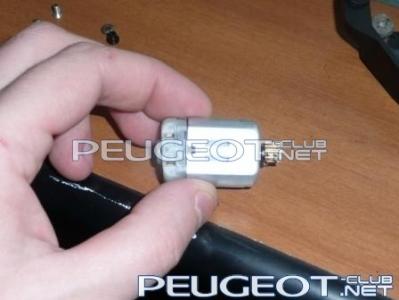

нашел еще мотор от замком дверей но он такой
не знаю влезит ли и как пимпку снять с него
а ты его подключал? может контакт хреновый был?
я его разобрал а та внутри гнилое все. он уже не заработает 100%
в ощем впихнул туда мотор толстый который, поставил зеркало на машину, а оно не работает. думаю надо включать с компа...
все поствил на место с новым мотором. попробую с компа включить функцию складывания. но люфт остался. и еще при включении зажикания зеркала ничинают двигаться а потом встают так как я настроил. почему? раньше они как настроил так и стояли.

Я конечно немного опоздал с советами, но всё равно отпишу: по поводу где взять етот моторчик, было правильно подмечено, что такие моторчики раньше были в каждой китайской машинке с пультиком, дак вот приоткрою завесу тайны: они и сейчас есть в каждой китайской машинке с пультиком, просто мы стали повзрослее и уже не не играем в такие игрушки и детям своим не покупаем, потому что в нормальных детских магазинах такие игрушки стараются не продавать, так-как токсичные они, а в каком нибудь переходе их и сейчас навалом. Кстати в ларьках "Роспечать" тоже естьoga.gif
буду иметь ввиду))) потомучто я еще раз буду их разбирать. но я вставил от обычных замков.
