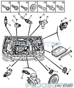

Воздушный фильт смотрели, а бензонасос проверяли... накачивает нормально... сказали давление в нем хорошее... Есть подозрение на датчик (Эл. магн. клапан)... как думаете может быт ьтакое или нет??? он по цифрой это датчик (Эл. магн. клапан) или еще один по подозрением по цифрой 4 (Датчик положения коленвала) как думаете какой из них может быть???
Он мне давно выдавал ошибку что, ему не нравится датчик скорости. я думал что это датчик отвечающий за спедометр, а сейчас посмотрел в каталоге, он правильно называется датчик (Датчик положения коленвала). У меня у друга на nisane XTral была такая же фигя, машина не ехала, и компьютор сам глушил двигатель, поменяли этот датчик и все норм стата...

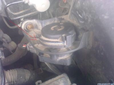

ну у меня тоже тросиком идет а потом вот смотри. Куда подходит тросик, как я понимаю эна же электронная?
Куда смотреть?)
От части электронная, залонку то моторчик приводит. Но по мне так электронная - это когда без троса, когда потенциометр встроен в педаль...
так я и говорю

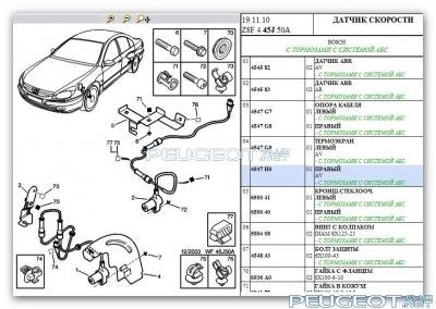

датик скорости это вот здесь
верное замечание) но это перевод кривой...
датчик колена в переводе тоже датчик скорости...
не, это похоже что-то другое...

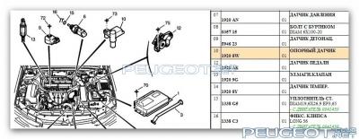

опорный - №10, колена №4
или их два????

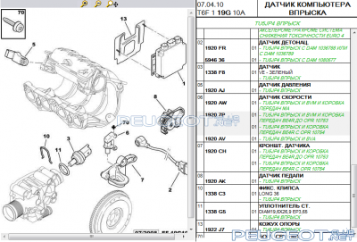

В осоновном катоологе он называется датчик скорости, а когда открываешь на заказ его, там написано что датчик угла вращения коленвала
если честно, что-то я даже не понимаю что это за датчик. может датчик фаз???
