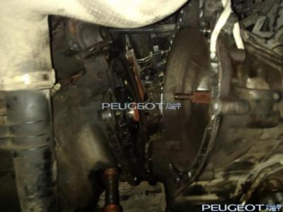

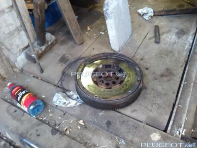

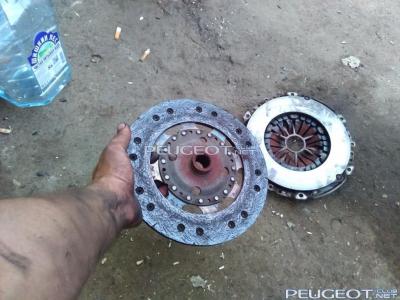

V2oD2o Опубликовано 10 июня, 2014 Автор Опубликовано 10 июня, 2014 (изменено) Вердикт - замена маховика и комплекта сцепления - все мертвое Ценник - 25000 рублей (LUK 415022510 + 624323100) + Замена обоих сальников коленвала + сальники распредвалов + замена ГРМ + Замена фильтров и всех масел - диск - почти начало точить клепки и по всему периметру трещины- маховик двухмассовый люфт в районе 4см- корзина - почти начало пилить клепки Снятый комплект - LUK, и походу оно родное - 99% болтов как новые при разборке мотора, болты маховика на родном фиксаторе резьбы Изменено 10 июня, 2014 пользователем V2oD2o
