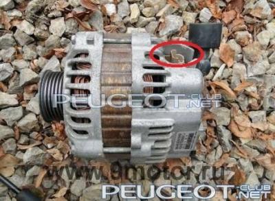

Zayaz1985 Опубликовано 16 мая, 2014 Опубликовано 16 мая, 2014 Добрый день.Машинка 1,6 рестайл.Снимал генератор, когда разъединял двухконтактный разъем, полностью выкрошился пластик на "фишке" провода, а я - курица, не сфоткал. Новую фишку купил, теперь не знаю, как втыкать в нее провода: какой к какому контакту должен идти.Если есть возможность, гляньте под капот, какого цвета провод дальше от морды машины, какого - ближе. Кажется, цвета проводов должны быть одинаковые.Генератор Митсубиси, на 120А. На фото обвел этот разъем, чтобы совсем понятно было.

Zayaz1985 Опубликовано 16 мая, 2014 Автор Опубликовано 16 мая, 2014 У меня два. Фишку купил на магазине. Парт-номер нашел на этом же форуме, тоже один красавец фишку сломал.Кстати, проблема решена. Если включить зажигание (не заводя машину), то некоторое время на одном из проводов будет напряжение. Вот этот провод (у меня он оранжевый) должен находиться дальше от передней стороны машины.

Zayaz1985 Опубликовано 19 мая, 2014 Автор Опубликовано 19 мая, 2014 У меня вот такой: 6541.G8. Если, кроме фишки, ничего не сломали, то провода просто вставляются до щелчка. 1

Zayaz1985 Опубликовано 24 июня, 2014 Автор Опубликовано 24 июня, 2014 првет подскажи пожалуйста как решил проблемку . у меня все тоже так же. 2 провода свободны 1 ораньжевый другой белый что ли куда какойЕсли включить зажигание (не заводя машину), то некоторое время на одном из проводов будет напряжение. Вот этот провод (у меня он оранжевый) должен находиться дальше от передней стороны машины. Соответственно, белый будет ближе к тебе, если ты стоишь перед открытым капотом.
