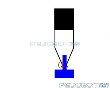

Да, не на долго хватет чистики... Опять заморгала лампочка! Решил я починять это дело более основательно! В общем речь всё о тех же разъёмах на преднатяжителях. Кто добирался до них знает, что хоть они и выглядят достойно, на самом деле сидят на своих местах очень "неувернно" - шевелятся. Так вот это шевеление и есть причина плохого контакта. Короче вскрыл оба разъёма, вынул из них контакты (аккуратно, на одном резистор припаян) почистил, подогнул как положено и собрал всё обратно. Моргание прекратилось! Ну оно и понятно, контакты были разогнуты просто неприлично... Конструкция прямо скажем хавно! Тнкие, мягкие лепестки, без какой-либо упругой поддержки... bl.gif Как выглядит контакт изобразил на рисунке.
