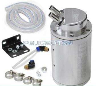

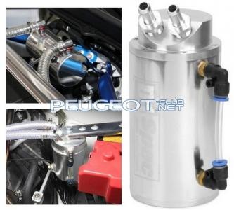

Calibrik1 Опубликовано 7 апреля, 2015 Опубликовано 7 апреля, 2015 (изменено) Можно еще с али заказать комплект 1900 р. и смотрится эстетичней... Изменено 7 апреля, 2015 пользователем Calibrik1 1
AlexelA Опубликовано 7 апреля, 2015 Опубликовано 7 апреля, 2015 @Calibrik1, дык, они по 2000 руб в автомагазах валяются...
Сергей_607 Опубликовано 7 апреля, 2015 Опубликовано 7 апреля, 2015 Ну смотрится даже ничАго! И без колохозика!
