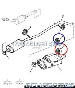

kav-psk Опубликовано 26 сентября, 2011 Опубликовано 26 сентября, 2011 Ребята подскажите, на днях потерял резиновую шайбу (держатель на задней банке глушителя) выделено красным (№7), почему имеет название Кронштейн стеклоочистителя (код детали 1 755.A4) и выделенное синим (№3 Код детали 1 755.69 тоже Кронштейн стеклоочистителя). Номер 7 и 3 они взаимозаменямы, то есть можно ставить или 7 или 3?а может есть какая альтернатива для этих держателей (шайб)???
Sasha Опубликовано 26 сентября, 2011 Опубликовано 26 сентября, 2011 Ребята подскажите, на днях потерял резиновую шайбу (держатель на задней банке глушителя) выделено красным (№7), почему имеет название Кронштейн стеклоочистителя (код детали 1 755.A4) и выделенное синим (№3 Код детали 1 755.69 тоже Кронштейн стеклоочистителя). Номер 7 и 3 они взаимозаменямы, то есть можно ставить или 7 или 3?а может есть какая альтернатива для этих держателей (шайб)???там любая резинка с двумя дырками чтоб держался глушак на кранштейне, хоть проволочкой подматай, все что тебе больше нравится))))
kav-psk Опубликовано 26 сентября, 2011 Опубликовано 26 сентября, 2011 ))) ну проволочка не будет смотреться а так понял что можно любую шайбу вешать
icechieff Опубликовано 26 сентября, 2011 Опубликовано 26 сентября, 2011 Отличаются только жесткостью.. посмотри какая осталась, и возьми похожую)

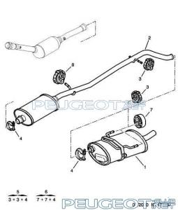

viserg Опубликовано 20 марта, 2012 Опубликовано 20 марта, 2012 Задняя часть глушителя ( на рисунке выше под номером 1) не пережила зимы и теперь требует замены. Смотрел босалевские, но среди них нет на моего Пыжика 2,0 литра с двигателем EW10j4. Находил только на ПЕЖО 406 1,8 л. Вот вопрос - ставить такой можно и как долго прослужит?
Sasha Опубликовано 21 марта, 2012 Опубликовано 21 марта, 2012 Задняя часть глушителя ( на рисунке выше под номером 1) не пережила зимы и теперь требует замены. Смотрел босалевские, но среди них нет на моего Пыжика 2,0 литра с двигателем EW10j4. Находил только на ПЕЖО 406 1,8 л. Вот вопрос - ставить такой можно и как долго прослужит? не знаю. только менял. на 2 литровый нашли и не спрашивали даже. но на нем фирма не написана) сколько проездит.. как ездить буду)

viserg Опубликовано 29 мая, 2012 Опубликовано 29 мая, 2012 Средняя и задняя части:У меня сильно провисает средняя часть глушителя в районе резонатора. Если смотреть на данную картинку - то именно в районе крепления хомутом"4" передней части с резонатором. Хочется избавиться от данной проблемы. Рекомендуют вырезать родной резонатор ( он сильно потрепан) и врезать на его место аналог от Газ 24,3110. Как вариант рассматриваю заменить полностью среднюю часть глушителя. Если ставить волговский, то не будет ли он также сильно провисать ? А если поставить всю среднюю часть боюсь что может не помочь и придется еще что-то из выхлопной системы менять.Вопрос - что в данном случае будет лучшим решением?
