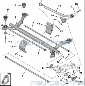

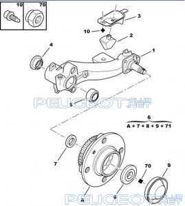

icechieff Опубликовано 24 июля, 2014 Опубликовано 24 июля, 2014 восстановленная - это не просто наваренные пальцы.В твоем случае надо разбирать и смотреть. Если мертвые подшипники и уплотнители, и при этом не затерта балка - менять подшипники. На всякий вот тебе схема подвески сзади и рычаг отдельно

shmaks Опубликовано 24 июля, 2014 Опубликовано 24 июля, 2014 Спасибо, за схему, но сам я вряд ли буду лезть туда - руки не оттуда + ни гаража ни инструментов. Ну а в сервисе потрашить не хотят. Значит только замена балки =( пойду почку продаватьДа там особо ничего сложного. Снимаешь балку , выбиваешь рычаги с пальцами, покупаешь ремкомплект подшипников на обе стороны. Ищешь токаря и отдаёшь пальцы чтоб новые выточил, ставишь всё на место набив литола в балку побольше и радуешься, можешь и прессмаслёнки врезать в балку где нибудь в место между подшипниками. Сделал так в прошлом году, комплект подшипников с сальником на одну сторону 1000р, итого 2000р + токарю 3000 итого 5к и всё норм. 1

shmaks Опубликовано 28 июля, 2014 Опубликовано 28 июля, 2014 Не вопрос. С втулками тоже норм, если втулки ставить тогда и пальцы старые можно оставить, т.к. втулки на всё посадочное место пальца садятся, а подшипники на краешках сидят и накатывают дорожку. По пальцам там ничего не варится а вытачиваются новые за недорого а в продаже новые есть не на все модели , по крайней мере не было , да и ценник там кусачий.
