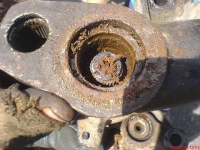

n.mironchuk Опубликовано 19 марта, 2017 Опубликовано 19 марта, 2017 Товарищи в 2013 году делал торсион, все как описал выше, буду менять зимнюю резину жинке на пыже сделаю фотку, при прокачке солидолом через сальники вылазит не понятная космическая жижа, (эмульсия- смесь пыли воды и смазки) и эта абразивная фиговина выедает физическим и химическим способом пальцы и подшипники. спецом сфоткаю посмотрите что за ёмаёи насчет подшипников: там глянуть не на что а стоит 20 зеленых, и каждый раз махаться с ними я вам скажу это капец! Меняю масло в движке-спринцую торсион, с меня не убудет, а срок увеличу, как говорил мой препод - железо любит масло!была мысль нащщот пресс маслёнки, но объём рычара таков, что, там по полведра надо литола, потому ограничился заменой подшипников и обильной смазкойОбильность на обе стороны 200 грамм
kostya 306 Опубликовано 19 марта, 2017 Опубликовано 19 марта, 2017 Товарищи в 2013 году делал торсион, все как описал выше, буду менять зимнюю резину жинке на пыже сделаю фотку, при прокачке солидолом через сальники вылазит не понятная космическая жижа, (эмульсия- смесь пыли воды и смазки) и эта абразивная фиговина выедает физическим и химическим способом пальцы и подшипники. спецом сфоткаю посмотрите что за ёмаёи насчет подшипников: там глянуть не на что а стоит 20 зеленых, и каждый раз махаться с ними я вам скажу это капец! Меняю масло в движке-спринцую торсион, с меня не убудет, а срок увеличу, как говорил мой препод - железо любит масло!Обильность на обе стороны 200 грамм Делал балку год назад, маслёнки врезал но через год поеду менять подшипники, мне дешевле подшипники поменять раз в40000-50000км чем всё сразу.если вода и пыль попадают в подшипники ,нужно обслуживание.там и обойма то у подшипника с пол миллиметра как сотрётся начнёт самое дорогое выедать.
Андрей Сапожников Опубликовано 2 апреля, 2017 Опубликовано 2 апреля, 2017 дай фото жижи в студию, а как она туда попадает?
yax Опубликовано 3 апреля, 2017 Опубликовано 3 апреля, 2017 дай фото жижи в студию, а как она туда попадает?Как, как. Очень просто. Не зря народ извращается, ставит с внутренней стороны войлок обмазанный солидолом, ШРУСом, маслом "Золотая семечка"
