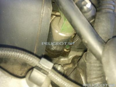

sacrificed Опубликовано 25 июля, 2014 Автор Опубликовано 25 июля, 2014 (изменено) В 25.07.2014 в 11:40, Георгий сказал: Текут через старые уплотнения.У меня есть подтек посредине клапана, но он вроде совсем не свежий, и по-мойму там отдельная ошибка на клапан идет, не такая как у меня Изменено 25 июля, 2014 пользователем sacrificed
gegemon Опубликовано 27 июля, 2014 Опубликовано 27 июля, 2014 При замене ГРМ механик решил поменять резиновые колечки на э/м клапанах. Снял их, а когда поставил на место оба потекли по завальцовке на верхней зеленой крышечке. Кода ошибки не помню.
balagan Опубликовано 28 июля, 2014 Опубликовано 28 июля, 2014 Вся беда из-за того что муфты стравливают масло... Изначально можно попробовать почистить клапаны ( например ультразвуком) Далее можно их поменять ( удовольствие не дешевое, + гарантий что всё вылечится нету)Если действия с клапанами не привели к результату, то нужно менять муфты... Ценник на них лучше не смотреть, чтобы не растраиваться! А на 3.0 их две!Поэтому всю проблему решает "заколхозить" пружину в муфту. 1
