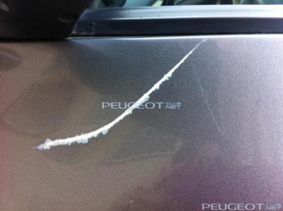

ɐнʁqɯɐɯ Опубликовано 5 августа, 2014 Опубликовано 5 августа, 2014 Помогите советом, как заделать глубокую царапину без покраски всей делали, может карандашик какой или еще какая хитрость...
Сергей_607 Опубликовано 5 августа, 2014 Опубликовано 5 августа, 2014 Можно лишь сделать её менее заметной ( с помощью маркера с краской, подобранного по номеру ), но это только так, чтобы в глаза не бросалось, а чтобы совсем избавиться нужно красить.
ɐнʁqɯɐɯ Опубликовано 5 августа, 2014 Автор Опубликовано 5 августа, 2014 Можно лишь сделать её менее заметной ( с помощью маркера с краской, подобранного по номеру ), но это только так, чтобы в глаза не бросалось, а чтобы совсем избавиться нужно красить. ну я понимаю что идеально не будет, но покраска делали минимум 5 000, я пока не расчитывала на это, а краску по коду подобрать (где его посмотреть?) или визуально?
bezgolovi_N1k Опубликовано 5 августа, 2014 Опубликовано 5 августа, 2014 а краску по коду подобрать (где его посмотреть?) или визуально?Номер краски может подсказать сервис бокс или ОД по VIN-у, или же, нужно поискать табличку на кузове, где и написан номер цвета. Не знаю как на Вашей машине, а в 308-ом, табличка находится внутри на стойке водительской двери (можно увидеть при открывании двери)
Саша З Опубликовано 5 августа, 2014 Опубликовано 5 августа, 2014 ну я понимаю что идеально не будет, но покраска делали минимум 5 000, я пока не расчитывала на это, а краску по коду подобрать (где его посмотреть?) или визуально?Машина не новая, по коду у меня цвет Самарканд, мне даж на подборе не попали. Поехал на рынок и из 5 пробников подобрали с девочкой-продавцом цвет идеально,- электрон- 415, в придачу пробник лака. У немцев в книжке расписано как удалять царапину. Там вроде тонкой иколкой расшивают, потом иголкой заполняют все по технологии.
ɐнʁqɯɐɯ Опубликовано 5 августа, 2014 Автор Опубликовано 5 августа, 2014 я слышала о том что эти маркеры заполняют царапину, а сверху необходимо подкрасить
Саша З Опубликовано 5 августа, 2014 Опубликовано 5 августа, 2014 Увеличив фото,- понял, вопрос только к практическому эксперту (мастеру, можно проехать нескольких). По фото тока к экстрасенсам))).

Тула607 Опубликовано 7 августа, 2014 Опубликовано 7 августа, 2014 (изменено) если простой металик в размыв и по коду нормально, оттенок можно давлением обыгратьсогласен, только учти опыт автора и его желание фломастером замулевать)))) здесь по любому, надо к спецу, а уж он на месте все отрепетирует))))))) я бы поступил проще: подобрал по вееру, закрасил, 1000-2000 шкуркой свел бы на нет и сыканул бы лаком, потом уже, от делать нехрена - полирнул. просто есть возможность, гараж и малость опыта. Париться бы не стал по покраске всего элемента. Изменено 7 августа, 2014 пользователем Тула607 1
shmaks Опубликовано 7 августа, 2014 Опубликовано 7 августа, 2014 Если просто чтоб в глаза не бросалось то надо сделать как Тула607. Краску на подбор по номеру , лучше на машинке подъехать чтоб те кто на подборе сравнить могли если лючок снимать не хочется. Затем обезжирить царапину и нанести краску , лучше пару слоёв, когда высохнет подогнать 1000 - 2000 нождачкой с водичкой и затем брызнуть лачком, ну и полирнуть малость (можно просто тряпкой хб с полиролькой не крупной). 1

lev5429 Опубликовано 8 августа, 2014 Опубликовано 8 августа, 2014 Если просто чтоб в глаза не бросалось то надо сделать как Тула607. Краску на подбор по номеру , лучше на машинке подъехать чтоб те кто на подборе сравнить могли если лючок снимать не хочется. Затем обезжирить царапину и нанести краску , лучше пару слоёв, когда высохнет подогнать 1000 - 2000 нождачкой с водичкой и затем брызнуть лачком, ну и полирнуть малость (можно просто тряпкой хб с полиролькой не крупной).вот так вот красят, а потом удивляются почему лак облезает
lev5429 Опубликовано 8 августа, 2014 Опубликовано 8 августа, 2014 самый бюджетный вариант, просто чтоб особо в глаза не бросалось, полироль 2 в 1, который цветной в комплекте с восковым карандашом, карандашом заполняем царапину и нанеся немного полироли слегка полируем полировочной салфеткой, хватает примерно на 10 моек, потом процедуру повторить и т.д. до нормального ремонта
shmaks Опубликовано 9 августа, 2014 Опубликовано 9 августа, 2014 самый бюджетный вариант, просто чтоб особо в глаза не бросалось, полироль 2 в 1, который цветной в комплекте с восковым карандашом, карандашом заполняем царапину и нанеся немного полироли слегка полируем полировочной салфеткой, хватает примерно на 10 моек, потом процедуру повторить и т.д. до нормального ремонтаЭто да бюджетный вариант. А в целом вопрос был про то чтоб бюджетно замазать. Вот твой карандашь то точно не катит и рыжик зацвести может вот это точно капец. Я просто предложил быстрый вариант, и не ремонт и не цветёт, короче самостоятельно. 1
Тула607 Опубликовано 10 августа, 2014 Опубликовано 10 августа, 2014 вот так вот красят, а потом удивляются почему лак облезаетготов скрестить шпаги! этот способ проверенный........., но есть маленькое но, по ходу автору ...до лампады, поэтому останемся каждый при своем мнении и будем "медленно... с горы.... наблюдать ")))))
lev5429 Опубликовано 10 августа, 2014 Опубликовано 10 августа, 2014 готов скрестить шпаги! этот способ проверенный........., но есть маленькое но, по ходу автору ...до лампады, поэтому останемся каждый при своем мнении и будем "медленно... с горы.... наблюдать ")))))не вопрос, давай скрестим, заполняют и выравнивают вообще то грунтом, многие при вышкуривании грунта используют воду, хотя вопрос спорный, потому как грунт гигроскопичен (впитывает влагу) и потому после влажной обработки грунт нужно хорошенько просушить, базу не матируют, тем более с водичкой, для того чтобы убрать опыл есть специальные липкие салфетки, а чтобы не было переходов есть специальный растворитель для переходов, после нанесения лака переход будет по любому, а чтобы ничего не полировать берется немного лака 5-10% и добавляется 90% растворителя и слегка наносится на переход. а если базу пересушил, а иначе просто не сможешь убрать наждачкой переход, хоть с водичкой хоть без, сцепки лака с базой не будет и со временем лак начнет облезать
