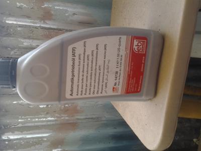

Андрей10 11рус Опубликовано 30 апреля, 2017 Опубликовано 30 апреля, 2017 Добрый день!!! Хорошее ли масло залито в мою коробку al4? Вот это))) не разобрался еще на форуме. Новичок)
