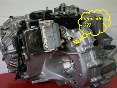

Бонд Опубликовано 6 мая, 2017 Опубликовано 6 мая, 2017 (изменено) Подскажите пожадуйста что это? зачем? и как устранить сопливость масла из под этого пластика, что для этого надо? Изменено 6 мая, 2017 пользователем Бонд
kost@ Опубликовано 6 мая, 2017 Опубликовано 6 мая, 2017 Подскажите пожадуйста что это? зачем? и как устранить сопливость масла из под этого пластика, что для этого надо?Там датчик скорости на выходе...
