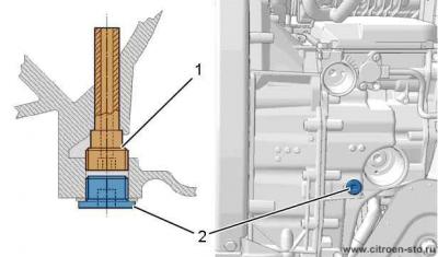

easyt Опубликовано 22 мая, 2017 Опубликовано 22 мая, 2017 Господа, приветствую.Подскажите каталожный номер пластиковой пробки уровня масла в AL4. Поехал вчера масло сменить и не смог выкрутить. Думаю, придется менять.
Reactor77 Опубликовано 22 мая, 2017 Опубликовано 22 мая, 2017 там вообще-то шестигранник на 8. код детали 2213.35
easyt Опубликовано 22 мая, 2017 Опубликовано 22 мая, 2017 (изменено) Я про деталь под номером 1. У меня он пластмассовый. Изменено 22 мая, 2017 пользователем easyt
easyt Опубликовано 22 мая, 2017 Опубликовано 22 мая, 2017 там вообще-то шестигранник на 8. код детали 2213.35Да, он. Спасибо!
