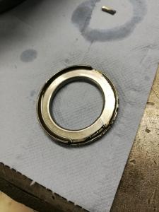

hiveliberty Опубликовано 29 мая, 2017 Опубликовано 29 мая, 2017 (изменено) Если кто помнит, я тут писал (было это месяца 4 назад) о том, что после переборки у меня начала коробка буксовать после переключения на вторую, при достижении, маслом в ней, 70 градусов и выше.Опишу коротко. В подробностях на драйве описал: https://www.drive2.ru/l/474188854685860179/На днях занялся повторным ремонтом. Снял крышку и вал - обнаружил такую картину:С подшипником в таком состоянии я ездил 4-5 месяцев, да еще жару давал коробке (педаль в пол)! Причина в неправильной установке вала во время переборки коробки - сверху вниз. Нашел БУ подшипник с разбора (с коробки с пробегом в 100 тысяч км). Заказать новый оригинальный проблема через всякие экзисты, эмексы и т.п.Хаб с подшипником на вал устанавливал с применением вот такой смазки. Сильно облегчает установку вала. Теперь коробка бегает замечательно. Изменено 29 мая, 2017 пользователем hiveliberty
sab Опубликовано 30 мая, 2017 Опубликовано 30 мая, 2017 Цитата Причина в неправильной установке вала во время переборки коробки - сверху вниз.поясни вот это!
