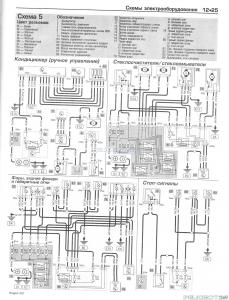

svi-koluchij Опубликовано 4 июля, 2011 Поделиться Опубликовано 4 июля, 2011 (изменено) на климат контроль в книжке у меня нет, есть на просто кондиционер с ручным управлением, думаю как раз и подойдет Изменено 4 июля, 2011 пользователем icechieff Ссылка на комментарий Поделиться на другие сайты Поделиться
staryoskol Опубликовано 4 июля, 2011 Автор Поделиться Опубликовано 4 июля, 2011 на климат контроль в книжке у меня нет, есть на просто кондиционер с ручным управлением, думаю как раз и подойдет ЗА схему спасибо. Что самое интересное, на данной схеме я так понял провода идут от датчика испарителя к блоку БСИ (Этот блок я так понимаю он же блок предохранителей под рулем в салоне), у меня провода от него идут к какому то разьему глубоко под рулем справа. Я так понял к вентилятору печки Сегодня с электриком лазали звонили. НА компресор не приходит +, кинули провод на прямую, кондей заработал. Пошел холодный воздух. НАчали копаться дальше.. Разобрали блок предохранителей кторый стоит справа под капотом, подгорешего контакта там не нашли. НАчали звонить до компресора, сигнал есть. ДАлее начали звонить провода от блока предохранителей что в салоне, до блока под капотом. Сигнал идет. Потом решили проверить датчик давления, он не звониться,, так и должно быть? Решили проверить есть ли всетаки фрион в системе. Пшикнули с клапана на толстой трубке, воздух идет холодный. Поехал к заправщикам, те подключили приборы и сказали что похоже проблема с датчиком давления. Давление в системе есть и хоршее, они тоже попытались прозвонить его но сказали что не звониться. Вот теперь думаю что делать, заказывать датчик или рыть дальше Ссылка на комментарий Поделиться на другие сайты Поделиться
