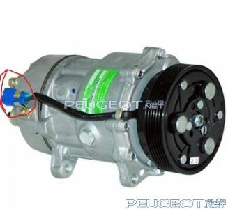

helicopter Опубликовано 26 апреля, 2012 Поделиться Опубликовано 26 апреля, 2012 возникла проблемка сдох магнит муфты!!!кто может померит сопротивление на своем авто????? Ссылка на комментарий Поделиться на другие сайты Поделиться
icechieff Опубликовано 29 апреля, 2012 Поделиться Опубликовано 29 апреля, 2012 Что и где надо измерить? фотку давай между чем и чем? Ссылка на комментарий Поделиться на другие сайты Поделиться
helicopter Опубликовано 30 апреля, 2012 Поделиться Опубликовано 30 апреля, 2012 сам магнит надо померить это надо на компрессоре откинуть разъем и померить,причем он должен в одну сторону показывать сопротивление а в другую нет Ссылка на комментарий Поделиться на другие сайты Поделиться
icechieff Опубликовано 30 апреля, 2012 Поделиться Опубликовано 30 апреля, 2012 А там можно подлезть не снимая то? Ссылка на комментарий Поделиться на другие сайты Поделиться
