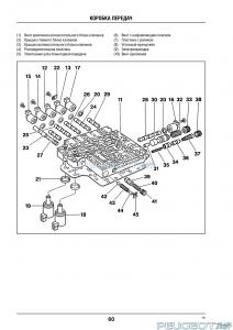

Александрович Опубликовано 6 февраля, 2013 Опубликовано 6 февраля, 2013 Еще одна картинка для идентификации клапанов гидроблока: Добрый вечер! Подскажите пожалуйста как расшифровать эл. клапана по номерам установленным на гидроблоке.
