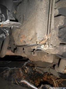

Oleg_vr6 Опубликовано 31 октября, 2013 Опубликовано 31 октября, 2013 (изменено) Здравствуйте.Подскажите пожалуйста, как думаете, повредились клапана или нет?Просто не знаю, на сколько они близко к стенке крышки и на сколько чувствительны... +++++ \П,С, Извините, написал в другую тему, сразу её не заметил, это сообщение можно удалить! Изменено 31 октября, 2013 пользователем Oleg_vr6
leukhin Опубликовано 4 ноября, 2013 Опубликовано 4 ноября, 2013 @Oleg_vr6, вскрытие покажет скорее всего что клапана не пострадали а вот по ГБ удар пришелся......смотря куда попало на работе сразу скажется если что не так.
