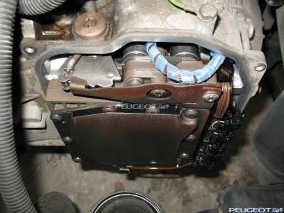

Reactor77 Опубликовано 4 декабря, 2014 Опубликовано 4 декабря, 2014 на этой странице уже был вопрос про селектор выбора передач. на разных фото в инете по разному. как нужно его выставить? выставил не так как на этом фото, а так как было у меня до разборки. с паркинга сдвинуть рычаг не могу
