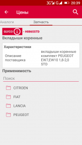

Серж42 Опубликовано 2 мая, 2018 Опубликовано 2 мая, 2018 . Это верхние вкладыши показывает, а нижние почему то номера совпадает с этим же H0865STD, а фирма нормальна? Кто нибудь ставил? А шатунные вкладыши может тоже этой фирмы поставить, или лучше оригинал? Коленвал отдавал на замеры , сказали что он в идеале,точить не надо, а вот блок отдал гильзовать под старые поршня.

Серж42 Опубликовано 12 мая, 2018 Опубликовано 12 мая, 2018 Извините, но я чета все равно не могу найти номера на коренные вкладыши((( не подскажите?
Мартын Опубликовано 13 мая, 2018 Опубликовано 13 мая, 2018 3FY очень редкий очень дорого( откуда такие цены ?Дешевле только сыр в мышеловке.
Toretto 407 Опубликовано 13 мая, 2018 Опубликовано 13 мая, 2018 (изменено) Извините, но я чета все равно не могу найти номера на коренные вкладыши((( не подскажите?Я смотрел на игзисте, по ходу там один вариант глико Изменено 13 мая, 2018 пользователем Toretto 407
Серж42 Опубликовано 13 мая, 2018 Опубликовано 13 мая, 2018 (изменено) Так и как понять где ремонтные, где нет? Так же как оригинал вверх и нижние отдельно, не понять(( Изменено 13 мая, 2018 пользователем Серж42

Toretto 407 Опубликовано 15 мая, 2018 Опубликовано 15 мая, 2018 Так и как понять где ремонтные, где нет? Так же как оригинал вверх и нижние отдельно, не понять((Не знаю, глико только вроде стандарт вверх и они же низ

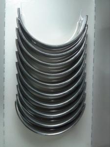

Серж42 Опубликовано 17 мая, 2018 Опубликовано 17 мая, 2018 (изменено) Пришли вкладыши коренные glyco полный комплект и верх и низ Изменено 17 мая, 2018 пользователем Серж42
