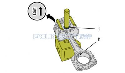

icechieff Опубликовано 5 июня, 2018 Опубликовано 5 июня, 2018 А кто в курсе, шатуны у нас прессуются на горячую?
Toretto 407 Опубликовано 8 июня, 2018 Опубликовано 8 июня, 2018 А кто в курсе, шатуны у нас прессуются на горячую?Это как понять ?
Мартын Опубликовано 8 июня, 2018 Опубликовано 8 июня, 2018 А кто в курсе, шатуны у нас прессуются на горячую?Установить головку шатуна на пластину, имеющую электрический подогрев.Положить в каждую головку шатуна щепотку порошка олова (g).Нагрейте сварное соединение до температуры плавления (температура 250°C).ОБЯЗАТЕЛЬНО : Смажьте поршневые пальцы.Рисунок :Вставить шатун в поршень, правильно ориентировав отверстие для смазки (h) (См. рис. ) .ВНИМАНИЕ : Успех этой операции обусловливается скоростью ее выполнения.Быстро вставить поршневой палец (1) до упора.Подождите несколько секунд, прежде чем снимать поршень с шатуном в сборе.Вытрите каплю олова.Выполните аналогичные действия для трех других шатунов. 1

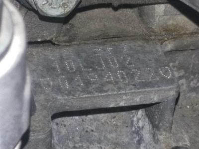

СТЕЛС Опубликовано 10 июня, 2018 Опубликовано 10 июня, 2018 (изменено) Подскажите по номеру двигателя, у меня стоит не родной двигатель 2.2 бензин. Хочу заказать ремень ГРМ и натяжной ролик. В магазине, элькасте, выбор по номеру :до pro n 08987 и после pro n 08988. У меня номер двигателя-psa 3fz 10LJ02 потом толи галка, толи V с точками сверху, 0194022 и опять галка, или V с точками сверху. То есть мой номер двигателя- 0194022? Вин не выкладываю , т.к. он неродной(двиг). Изменено 10 июня, 2018 пользователем СТЕЛС
icechieff Опубликовано 11 июня, 2018 Опубликовано 11 июня, 2018 а RPO не связан с номером двигателя. У меня с корешем два 607 с vin друг за другом, у меня на единицу больше вин, а номер движка больше чем на 100 меньше. Т.е. движки просто лежат на складе при сборке, и какой засунули, такой и засунули.
СТЕЛС Опубликовано 11 июня, 2018 Опубликовано 11 июня, 2018 (изменено) У меня pro какой считать? Для заказа ремня ГРМ. Изменено 11 июня, 2018 пользователем СТЕЛС

СТЕЛС Опубликовано 16 июня, 2018 Опубликовано 16 июня, 2018 Мартын, подскажи пожалуйста, мне от какого опр отталкиваться. Номер двигателя писал. Он не родной. Вин не поможет.
