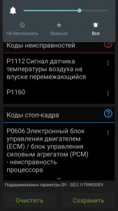

Серж42 Опубликовано 23 июля, 2018 Опубликовано 23 июля, 2018 А не кто неподскажет, какая температура О.Ж когда прогрееться , на лексии что показывает. А то у меня на приборной панели стрелка ровно 90 показывает, а по ЕМЛ с телефона 98 , 102 первая скорость, 105 вторая скорость.
icechieff Опубликовано 23 июля, 2018 Опубликовано 23 июля, 2018 В 23.07.2018 в 05:29, Серж42 сказал: А не кто неподскажет, какая температура О.Ж когда прогрееться , на лексии что показывает. А то у меня на приборной панели стрелка ровно 90 показывает, а по ЕМЛ с телефона 98 , 102 первая скорость, 105 вторая скорость.На приборке так и должно быть. А вот ПП2000 у меня вообще показывает больше 100. Но вентили включаются как надо, так что не могу пожаловаться на проблемы.
Серж42 Опубликовано 23 июля, 2018 Опубликовано 23 июля, 2018 Спасибо, а то я уже думал датчик чтоли не исправный что больше 100 тоже показывает.
Сергей_607 Опубликовано 27 июля, 2018 Опубликовано 27 июля, 2018 Нужно PP-2000 смотреть, ELM видимо с ума сошёл какая то каша.
Серж42 Опубликовано 27 июля, 2018 Опубликовано 27 июля, 2018 Ошибку удалил, пока не загорается, а лексию покупать как то дорого(
