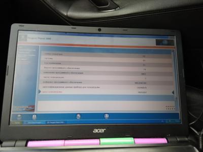

nivnik Опубликовано 23 ноября, 2018 Опубликовано 23 ноября, 2018 (изменено) ЗАЧЕМ выбирать Ситроен если в программе диагностики есть Пежо?То есть шили через РР2000 или диагбокс?Не понимаю где там просмотреть имеющиеся прошивки под 3fz, да и просит ещё извлечь макси предохранитель mf1 - за что он отвечает? Вот версия которая зашита.... Изменено 23 ноября, 2018 пользователем nivnik
Мартын Опубликовано 23 ноября, 2018 Опубликовано 23 ноября, 2018 То есть шили через РР2000 или диагбокс?Не понимаю где там просмотреть имеющиеся прошивки под 3fz, да и просит ещё извлечь макси предохранитель mf1 - за что он отвечает? Вот версия которая зашита....PP2000 умеет и так и так,а DB только с сервера.Просит вентилятор обесточить снятием преда
icechieff Опубликовано 23 ноября, 2018 Опубликовано 23 ноября, 2018 Просит вентилятор обесточить снятием предавсегда было интересно, чем ему вентиль то мешает. Боится что аккум сядет?
