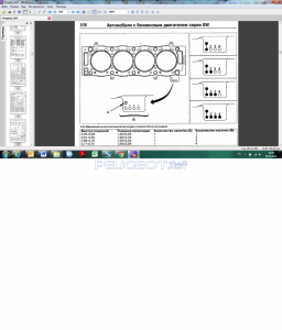

Aromarich Опубликовано 2 апреля, 2016 Опубликовано 2 апреля, 2016 (изменено) В 25.12.2015 в 12:43, serzh1980 сказал: Раз все молчат.. тогда я пока начал переборку (запасной) ГБЦ.Извлек все гнутые клапана. Поставлю от производителя AE впуск и выпуск - уже их ставил - качество в норме.Так же обратил внимание что направляющие клапана - латунь. А таких в продаже нету.. Есть выработка - нужно менять. Выпрессовщик-запрессовщик уже прикупил+ рассухариватель универсальный. Тот что и клапан снизу держит и сверху тарелку с пружиной сожмет. В продаже нашел только бронзу и серый чугун -что ставить??? Пока не определился. ГБЦ конечно убитая.. Буду потихоньку восстанавливать. Требуется замена седла клапана первого цилиндра ( и заварка трещинки небольшой около седла) Ну соответственно опрессовка + промывка каналов+ восстановление одного крепежного элемента впускного коллектора).По мере ремонта буду периодически показывать результаты.ПО каналам доп подачи воздуха в выпускную систему!В каналах было грязно - сверла не было, чистил саморезом длинным - вкручивал чуток - стукал по нему молотоком - выкручивал.Консистенция шлака в них - пластилин с песком (настолько твердый нагар там). Соответственно промыть эти каналы - если сильно забиты - НЕ РЕАЛЬНО!Карбоклинер хайгировский не справился. Пробовал отмочить первое отверстие под первым выпускным клапаном отверстие... за час три раза туда лил - не помогло. Сначала нужна жесткая чистка - потом промывка им, тогда будет результат. Как вариант гибкий тонкий трос - которым можно проковырять через выпускные отверстия под коллектор - но жуть как будет неудобно если двигло не снято и в довесок ещё и не видно.Гбц пока полностью разобрал - сделал переборку гидрокомпенсаторов, проверил, почистил - заправил маслом. Держат. Работают. Были пустые и при нажатии пружинили - теперь заполненные маслом - чистенькие будут ждать момента сборки. Фото попозже скину.. Два балончика карбоклинера не хватило для 16-ти гидриков(сделал только 10) - третьего балона не оказалось )) . Буду докупать. Гидрики благо почти все новые были, один же- черный как негр.. пришлось его промывать Абровской смывкой старой краски( с распылителем) - т.к. карбоклин не справлялся. Отмачивал в смывке 5-ть раз по 5-ть минут. Затем промыл в бензике, затем промыл дополнительно карбоклинером, стал почти как новый. Заправил -проверил на сухую - работает, бегает - заправил маслом - не стравливает масло - держит.В каком магазине был приобретен выпресовщик-запресовщик направляющих и почем?Читая руководство по ремонту,обратил внимание что на этом двигателе, прокладки под ГБЦ разной толщины,которая подбирается по выступу поршней. Но на emexe и existe обнаружил только один номер прокладки. Изменено 2 апреля, 2016 пользователем Aromarich
Мартын Опубликовано 2 апреля, 2016 Опубликовано 2 апреля, 2016 В 02.04.2016 в 03:46, Aromarich сказал: В каком магазине был приобретен выпресовщик-запресовщик направляющих и почем?Читая руководство по ремонту,обратил внимание что на этом двигателе, прокладки под ГБЦ разной толщины,которая подбирается по выступу поршней. Но на emexe и existe обнаружил только один номер прокладки.Внимательно модель смотрите!Нужно не DW12,а EW12 и прокладка действительно одна. 1

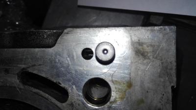

Aromarich Опубликовано 11 мая, 2016 Опубликовано 11 мая, 2016 В 24.03.2016 в 13:23, Grigorushka сказал: Да.Может есть фото где именно он стоит в головке или в блоке, и как его поменять. Заказал я клапан 0235.16, но по диаметру он большой. Ничего не понимаю.В то отверстие где он должен стоять на фото легко влазет трубка диаметром 0.5 примерно на 10 см. и упирается.

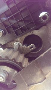

Aromarich Опубликовано 12 мая, 2016 Опубликовано 12 мая, 2016 На фото все видно. Кто может прояснить ситуацию,Help?
bendix Опубликовано 12 мая, 2016 Опубликовано 12 мая, 2016 Aromarich сказал: Кто может прояснить ситуацию,Help?Вижу обратный клапан магистрали подачи масла в ГБЦ, что еще прояснить?
Aromarich Опубликовано 12 мая, 2016 Опубликовано 12 мая, 2016 В 12.05.2016 в 10:21, bendix сказал: Вижу обратный клапан магистрали подачи масла в ГБЦ, что еще прояснить?Рядом с ним отверстие в котором он должен быть. Но диаметры разные,клапан больше.
bendix Опубликовано 12 мая, 2016 Опубликовано 12 мая, 2016 Почему он должен быть в том отв., а не в этом где стоит?)

Aromarich Опубликовано 13 мая, 2016 Опубликовано 13 мая, 2016 В 12.05.2016 в 11:23, bendix сказал: Почему он должен быть в том отв., а не в этом где стоит?)Отверстие рядом которое намного больше снизу, оно под болт ГБЦ, других отверстий нет. Если смотреть на схему в existe, все совпадает нижнее левое отверстие.А наши гидрики разборные, стучал стучал пробовал пассатижами,так и не смог разобрать!?

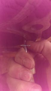

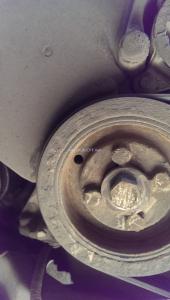

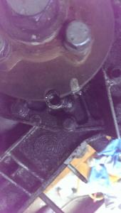

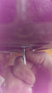

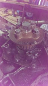

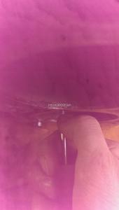

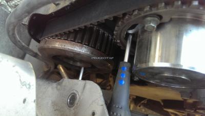

serzh1980 Опубликовано 16 мая, 2016 Автор Опубликовано 16 мая, 2016 (изменено) Немного интересного:1) Поршня при установленном коленвале точно не встанут в линию по середине!Первый и четвертый цилиндр на 2-3 мм встают выше 2-го и третьего.Это инфа-чтобы не выставляли валы грм не используя метки на коленвале-тупо вставив отвертки в свечные отверстия ГБЦ и выравнивая по высоте поршней затем стопорили по меткам распред валы. Разброс по высоте поршней проверен на двух ДВС ew12j4 на моем-ещё установленом - рабочем и на моем эксперементальном втором двигле что готовиться под гильзовку.(Фото сделано на снятом так сказать для наглядности). См. всплывающее название фотографий-для понимания какой цилиндр фотографировал наведя стрелкой мышки на картинку.2) Метка впускного распреда у меня например(там где муфта) - при всталенном сверле(стопора нету) - на текущай момент при пошатывании вверх-низ стукает об муфту сверху- снизу же остается расстояние. Если использовать нормальный стопор(заводской) то он явно не вставиться в свое посадочное место. Т.е. выходит что впускной распред у меня открывает клапана позже чем нужно. Буду перекидывать на 1-н зуб шестерню вперед по часовой стрелке. Так же зафотал наконец метки... Только плохо видно выпускную шестерню т.к. неудобно там даже сфотографировать. Сделаю фото самой шестерни - на ней есть проточка-напротив которой и должен стоять стопор. Если метка на шестерне выпуска совпадает с штифтом воткнутым в ГБЦ-то выпускной распред стоит правильно. Но ГБЦ снимать всё равно буду(дымок из маслозаливной и плевки маслом-как буд-то газы из камеры сгорания давят в ГБЦ через втулки клапанов и маслосъемы - не есть хорошо - это капец чему-то явный) - пока начал потихоньку разбирать-смотреть-сверять.Натянул ремень ГРМ до центральной метки натяжителя- работа двс стала на 50% тише- тряска практически ушла - плавание оборотов осталось- на холодную ДВС вибрирует тоже на 50% меньше.Сделал инициализацию - прошла успешно. При остановке обороты вверх не лезут как ранее(Реньше при первой же остановке после проделанной инициализации дросельной заслонки обороты задирались до 1000 и машина пыталась тронуться) Стрелка при включении доп. подачи воздуха качается всего два раза- не напрягая детонацией как было ранее. Методом старого-доброго "УХА" - прослушивание стука гидрокомпенсаторов через палочку - подсказало что "кабздык" гидрокомпенсаторам первого и четвертого цилиндра - но поиграюсь аккуратно для начала с метками впускного - там будет видно. Скажем так- для исключения проблем с неправильной работой газораспределительного механизма. Изменено 16 мая, 2016 пользователем serzh1980
Мартын Опубликовано 16 мая, 2016 Опубликовано 16 мая, 2016 А должны встать!!! ДЛЯ : 307 И СИСТЕМА ВПРЫСКА EW10J4 ПРЕТЕНЗИЯ КЛИЕНТА : ДВИГАТЕЛЬ НЕ РАЗВИВАЕТ МОЩНОСТИ ; ТОЛЧКИ ; РЕГУЛИРОВКА ; ПРОВАЛ ПРИ УСКОРЕНИИ - С ЗАГОРАНИЕМ ИЛИ БЕЗ ЗАГОРАНИЯ СИГНАЛИЗАТОРА ДИАГНОСТИКИ ДВИГАТЕЛЯ УСЛОВИЯ ВОЗНИКНОВЕНИЯ : ПОСЛЕ ПРОВЕДЕНИЯ РАБОТ С ПРИВОДОМ ГРМ 1. ПРОИСХОЖДЕНИЕНеправильно выставлены фазы газораспределения.2. РАБОТА ПРИ ПОСЛЕПРОДАЖНОМ ОБСЛУЖИВАНИИСчитывание неисправностей или кодов неисправностей - Проверка правильности регулировки газораспределительного механизма .2.1. РаботаВыполните считывание кодов неисправности : В случае присутствия кода или кодов ошибок P0170 / P03XX / P133X или кода ошибки, относящейся к смещению фаз распределительного вала по отношению к коленчатому валу, проверьте, что отсутствует рассинхронизация этих валов в результате проведения работ с приводом ГРМ.В этом случае : Проверить правильную установку ремня газораспределения.Процедура калибровки привода ГРМ :Соблюдайте последовательность операций по установке ремня привода ГРМ : Шкив коленчатого вала с удерживающим фиксатором , обводной ролик , шкив распределительного вала впускных клапанов , шкив распределительного вала выпускных клапанов , насос системы охлаждения и в последнюю очередь – натяжной роликИспользуйте штифты, указанные в документации для сервисных станций (Использование сверла не позволяет обеспечить точную установку механизма привода ГРМ)Установите ремень привода ГРМ в желобки различных роликов и шкивовОбязательно поверните коленчатый вал на 10 оборотов с помощью ключа при максимальном натяжении натяжного роликаВыполните окончательную регулировку натяжения ; Снова поверните коленчатый вал на 2 оборота с помощью ключаУстановите штифты , чтобы проверить калибровку привода ГРМПРИМЕЧАНИЕ : Необходимо обязательно заменить болт шкива коленчатого вала в конце процедуры, а также очистить расточку со стороны шкиваПРИМЕЧАНИЕ : В настоящее время проводится обновление систем Service Box 1
serzh1980 Опубликовано 16 мая, 2016 Автор Опубликовано 16 мая, 2016 (изменено) В 16.05.2016 в 08:50, Grigorushka сказал: А должны встать!!!ДЛЯ : 307 И СИСТЕМА ВПРЫСКА EW10J4 ПРЕТЕНЗИЯ КЛИЕНТА : ДВИГАТЕЛЬ НЕ РАЗВИВАЕТ МОЩНОСТИ ; ТОЛЧКИ ; РЕГУЛИРОВКА ; ПРОВАЛ ПРИ УСКОРЕНИИ - С ЗАГОРАНИЕМ ИЛИ БЕЗ ЗАГОРАНИЯ СИГНАЛИЗАТОРА ДИАГНОСТИКИ ДВИГАТЕЛЯ УСЛОВИЯ ВОЗНИКНОВЕНИЯ : ПОСЛЕ ПРОВЕДЕНИЯ РАБОТ С ПРИВОДОМ ГРМ1. ПРОИСХОЖДЕНИЕНеправильно выставлены фазы газораспределения.2. РАБОТА ПРИ ПОСЛЕПРОДАЖНОМ ОБСЛУЖИВАНИИСчитывание неисправностей или кодов неисправностей - Проверка правильности регулировки газораспределительного механизма .2.1. РаботаВыполните считывание кодов неисправности : В случае присутствия кода или кодов ошибок P0170 / P03XX / P133X или кода ошибки, относящейся к смещению фаз распределительного вала по отношению к коленчатому валу, проверьте, что отсутствует рассинхронизация этих валов в результате проведения работ с приводом ГРМ.В этом случае : Проверить правильную установку ремня газораспределения.Процедура калибровки привода ГРМ :Соблюдайте последовательность операций по установке ремня привода ГРМ : Шкив коленчатого вала с удерживающим фиксатором , обводной ролик , шкив распределительного вала впускных клапанов , шкив распределительного вала выпускных клапанов , насос системы охлаждения и в последнюю очередь – натяжной роликИспользуйте штифты, указанные в документации для сервисных станций (Использование сверла не позволяет обеспечить точную установку механизма привода ГРМ)Установите ремень привода ГРМ в желобки различных роликов и шкивовОбязательно поверните коленчатый вал на 10 оборотов с помощью ключа при максимальном натяжении натяжного роликаВыполните окончательную регулировку натяжения ; Снова поверните коленчатый вал на 2 оборота с помощью ключаУстановите штифты , чтобы проверить калибровку привода ГРМПРИМЕЧАНИЕ : Необходимо обязательно заменить болт шкива коленчатого вала в конце процедуры, а также очистить расточку со стороны шкиваПРИМЕЧАНИЕ : В настоящее время проводится обновление систем Service BoxДа..да.. Алексей.. всё именно так.. как ты и говорил..метки..метки..метки...но бл...ть .. повторно после замены ГРМ "проверялись" метки в сервисе на Тульской... И в довесок ещё и натяжка была в опе при вчерашней проверке.. а проехал-то всего 10 тыс с момента замены ГРМ на данном ремне.. либо ремень Г..в..н..о либо так установливали - проверяли.. Пока сам не глянешь.. как говориться.. не убедишься... В 16.05.2016 в 08:50, Grigorushka сказал: Обязательно поверните коленчатый вал на 10 оборотов с помощью ключа при максимальном натяжении натяжного ролика По поводу этого пунктика.. уточни плз.. максимум -это на самое правое ухо натягивать?..Потом 10-ть проворотов и потом выставить на риску по центру -всё верно?.. И затем ещё покрутить колено на всякий.. и проверить метки .. такова последовательность?Приложу ка я фото метки коленвала.. на снятом ДВС для понимания.. Изменено 16 мая, 2016 пользователем serzh1980
Мартын Опубликовано 16 мая, 2016 Опубликовано 16 мая, 2016 Сколько шпонок и где стоят? 70 6976 14 01 ШПОНКА КОЛЕНЧАТОГО ВАЛА 18,5X6-6 Должна стоять ОДНА.А в ГАРАЖИКАХ даже сами потом довытачивают ЕЩЕ одну после попыток найти то, чего быть не должно в природе.По поводу натяжки по часовой стрелке на 10 градусов перетягивают а потом проверяют правильность.C) : Максимальный параметр .(D) : Номинальная величина натяжения .С помощью шестигранной выемки (E) поверните ролик по направлению, указанному стрелкой , чтобы подвести указатель (16) в положение ©, чтобы максимально натянуть ремень.Установите приспособление [4].Поверните ролик по направлению, противоположному стрелке , с помощью шестигранной выемки (E) до легкого контакта ползуна со штифтом [4].ОБЯЗАТЕЛЬНО : Запрещается поворачивать ролик (10) на полный оборот.ПРИМЕЧАНИЕ : Эта операция позволяет установить указатель (16) в номинальное положение (D).Затянуть болт (8), удерживая ролик с помощью шестигранной выемки (E) (Затяжка моментом ...2.0 дН.м) .Вынуть калиброванные штифты [ 1 - 2 - 3] и [4].Повернуть на 10 оборотов коленчатый вал в направлении нормального вращения двигателя. И по поводу стопорения колена так следует еще и сзади через маховик стопором проверить - наиболее правильно! 1
serzh1980 Опубликовано 16 мая, 2016 Автор Опубликовано 16 мая, 2016 (изменено) В 16.05.2016 в 09:25, Grigorushka сказал: Сколько шпонок и где стоят?Шпонка одна - стоит ближе к краю в коленвале от блока.По метке в маховике да.. надо бы.. с ямы глянуть. попробовать нужно с нею выставить метки- И понять как встанут поршня...................................... в линию- или снова будет разница в 2-3 мм..т.к. шестерня ГРМ коленвала имеет небольшой ход по часовой и против часовой (несмотря на шпонку) если не затянута ещё. На шпонке чуть ходит -как бы люфтит.Эту шестерню как-то нужно придерживать в каком-то положении до упора против часовой или до упора по часовой при притягивании фланцем? Изменено 16 мая, 2016 пользователем serzh1980
