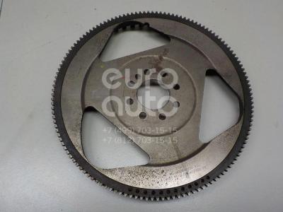

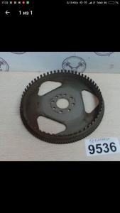

Lesorub Опубликовано 17 августа, 2019 Опубликовано 17 августа, 2019 Я говорю это точно, мне говорят да 100000% снято с 2,2 бензин автомат.Я говорю разве на А2 фиксирующее отверстие на вот такое А мне говорят да разницы нет, это же только фиксатор а ГРМ ставят по метке на крышкеВот и вопрос какой должен быть маховик и по какой метке ставят колено если у меня флянца нет?Путаница в том что я то считал что у меня должен быть вариант 2, а первый вариант у меня и сейчас стоит?
Дзiмыч Опубликовано 17 августа, 2019 Опубликовано 17 августа, 2019 Был за рулём, не заметил сразу, это такой же маховик, что у тебя стоит. От 406. Короче, ориентируйся по центровочнуму отверстию под штифт, на коленвале. На нужном тебе маховике отверстие под фиксатор находится почти напротив этого центровочного отверстия, немного уходит в сторону, но не на 90°, как у маховика от 406. Понимаешь, о чём речь?
Lesorub Опубликовано 17 августа, 2019 Опубликовано 17 августа, 2019 Т. е. все же вот такой должен быть

Lesorub Опубликовано 3 сентября, 2019 Опубликовано 3 сентября, 2019 Ну вот,маховик поставил маркировка A2 теперь и у меня поршня в линию становятся, завтра буду остальное собирать.ДВС снимал полностью через верх, с помощью штабелера механического у себя на работе, отличная штука.

Lesorub Опубликовано 4 сентября, 2019 Опубликовано 4 сентября, 2019 Все проблема решена. с этим маховиком все прекрасно работает и на холостых и на газу и заводится хорошо и ошибок по ДВС нет. Единственно вопрос выставлял натяжение в нормальную зону на холодную, проверял крутил все как положено, все норм было ни чего не уходило. По мере прогревания ДВС стрелочка на ролике ушла в зону чрезмерного натяжения, это так и должно быть?
Сергей_607 Опубликовано 4 сентября, 2019 Опубликовано 4 сентября, 2019 Все проблема решена. с этим маховиком все прекрасно работает и на холостых и на газу и заводится хорошо и ошибок по ДВС нет. Единственно вопрос выставлял натяжение в нормальную зону на холодную, проверял крутил все как положено, все норм было ни чего не уходило. По мере прогревания ДВС стрелочка на ролике ушла в зону чрезмерного натяжения, это так и должно быть Если когда двигатель останавливаешь и стрелка опускается в рабочий/нормальный диапазон (когда ремень перетянут, он воет обычно), то страшного ничего нет. У него ведь должен быть ход, ремень то не железка, по сути эластичный, но по честному не замечал никогда, так как на рабочем двс не проверял.)
