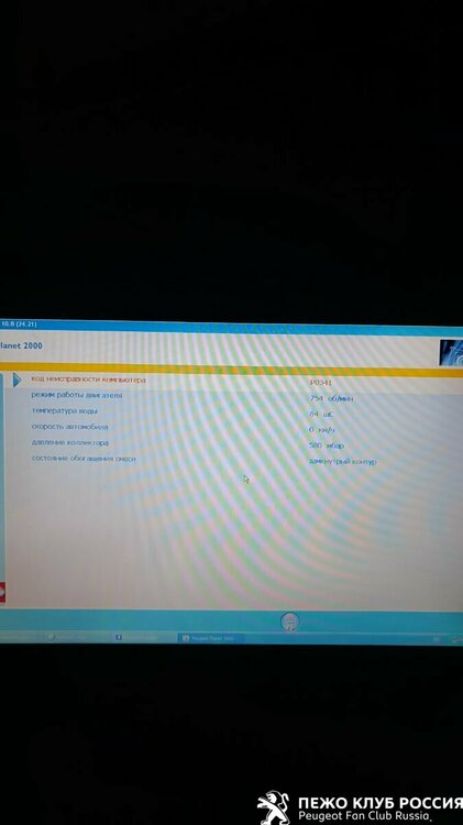

serzh1980 Опубликовано 20 января, 2022 Автор Опубликовано 20 января, 2022 (изменено) Проблемка у меня тут возникла. После запуска раза так три четыре всё работало идеально.. 40км покатушек, тоже норм. Постояла с субботы и начала подтраивать на холодную изрядно. Метки стоят верно. Проверил ещё раз. Сдернул питание с клапана подачи масла в муфту и двигатель работает ровно. Сменил клапан, та же песня.При подключении клапана сразу нагруженная, тяжёлая работа двигателя начинается.Адаптацию сделаю сейчас, может поможет... Есть мысли куда или что ещё смотреть? Может у кого было так? Изменено 20 января, 2022 пользователем serzh1980
Мартын Опубликовано 20 января, 2022 Опубликовано 20 января, 2022 2 часа назад, serzh1980 сказал: Проблемка у меня тут возникла. После запуска раза так три четыре всё работало идеально.. 40км покатушек, тоже норм. Постояла с субботы и начала подтраивать на холодную изрядно. Метки стоят верно. Проверил ещё раз. Сдернул питание с клапана подачи масла в муфту и двигатель работает ровно. Сменил клапан, та же песня.При подключении клапана сразу наружная работа двигателя начинается.Адаптацию сделаю сейчас, может поможет... Есть мысли куда или что ещё смотреть? Может у кого было так? На холодном моторе до 70С не регулируют фазы однако

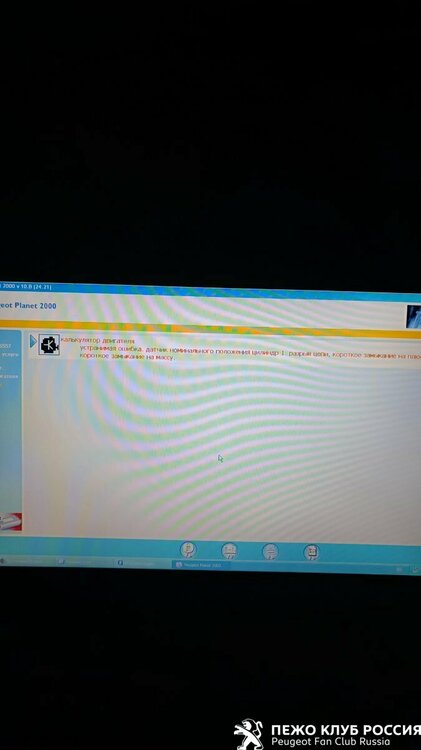

serzh1980 Опубликовано 20 января, 2022 Автор Опубликовано 20 января, 2022 33 минуты назад, Мартын сказал: На холодном моторе до 70С не регулируют фазы однако А они вообще кроме как компом то регулируются? Тоже нет)). Сделал сброс всех старых ошибок что были. Запустил адаптацию на холодной. Подтраивала изрядно... Думал заглохнет или выпрыгнет движек иногда. Пригрел до 90, стало получше.. И через минут 5 троение изчезло. Вентиляторы сработали, всё отлично. Мож муфта была пустая-пока накачали маслом её? Может ещё что.. Но сейчас норм. Ошибка осталась одна, (периодическая)но это связываю с плохим контактом-скруткой на датчик положения распредвала. Заменю разъем с про пайкой контактов. 2

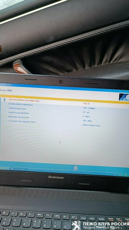

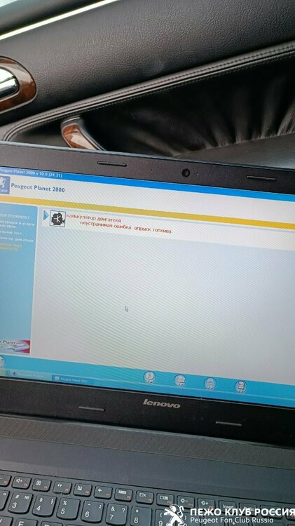

serzh1980 Опубликовано 23 января, 2022 Автор Опубликовано 23 января, 2022 Разъем перепаял. Ошибка одна ушла, а другая сказала здрасти. Надо см форсунки. Проверю их и сменю заодно уплотнительные колечки. Давление в рампе падает((.хотя насос год как сменил в сборе. Мож через форсы стравливает... ?.. ( Или это.. Даже боюсь это писать.,. Лямбды.... 1
Решение icechieff Опубликовано 23 января, 2022 Решение Опубликовано 23 января, 2022 4 часа назад, serzh1980 сказал: Мож через форсы стравливает... ?.. ( Или это.. Даже боюсь это писать.,. Лямбды.... Может и форсы. Ты когда будешь кольца менять на форсах, сделай так - сними рампу с форсами, потом переверни рампу форсами вверх, включи зажигание (не крути, просто чтоб насос подкачал) и увидишь травит ли какая-то. А лямбды - на Пыжах они еще адекватных денег стоят) 1

serzh1980 Опубликовано 1 февраля, 2022 Автор Опубликовано 1 февраля, 2022 Промыл форсунки очистителем карбюратора в балоне подавая на них через кнопку питание. Распыл у всех одинаков. Всё замечательно. Сменил колечки уплотнительные сверху и снизу и воткнул на место. Сменил воздушний фильтр. Ошибки ушли. Победа. В целом машинка поехала. Разгон уверенный на эко. Акпп на городских настройках. Но плавание оборотов небольшое осталось как и мелкая вибрация при работе на ХХ. И пока не понятен средний расход топлива(на волговских форсах был средний по зиме 10 литров на 100 км). Наблюдаю. 1. Клевки остались, но менее явные. Думаю что проблема в подушках. Надо бы проверить все три. - пока под вопросом. 2. После сброса самонастроек наблюдал за лябдами - до полного прогрева периодически обе замирали по показаниям и задняя почти, не все время но почти... меняет показания одновременно с первой, даже после полного прогрева. - хандец лябде(ам) - под замену.. но им уже и пора бы - пережили уже многое, и масло и водяной клин двс до замены и промывку)))). Лет 8 и 150 тыс км- не менял их примерно. Пока воткну электронную приблуду , что(icechieff) ставил на вторую лямбду, посмотрю результаты ну и потом, если не поможет - ждем новые запчасти, на первую обманок нет как и прошивочки под евро 2)))(было б интересно очень перепрошиться). 3. При включении обогрева заднего стекла идет изрядная нагрузка на генератор и в работе ДВС чувствуется просадка в оборотах. Вкл кнопку, обороты просели на пару сек, потом постепенно возобновились. по заряду смотрел - напруга на акккуме падает до 13.8 с 14 вольт сразу после включения кнопки и восстанавливается минут через 5 до 14 вольт. Реле регулятор хандрит или что-то с сопротивлением сетки нагрева. Или вообще аккум задний слабоват по амперажу(надо обслугу замутить, там варта вроде.) - Пока под вопросом. Если есть мысли - по проблемкам, то велком))
