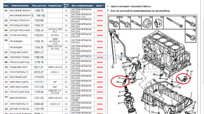

serzh1980 Опубликовано 14 июня, 2016 Автор Опубликовано 14 июня, 2016 Так масла или охлаждения?описание было про датчик давления и температуры масла.Я как то без этого датчика неделю ездил (уровня и температуры масла), сломал когда поддон снимал. Поставил заглушку временно и изменений никаких не заметил, единственно, это "Ок" на дисплее не загорался .по маслу есть два датчика.. один с термометром.. а может и два..на сколько я помню..ты ломал тот что уровень показывает масла..просто на дизеле с нашего же форума..малый мучался искал .. стрела температуры масла не поднималась вообще.. у него оказался датчик поломан -- тот что около фильтра со сломанным разъемом. И после починки- начал показывать температуру. 1
icechieff Опубликовано 14 июня, 2016 Опубликовано 14 июня, 2016 если я не путаю, то под №16 - датчик давления масла,а вот №18 - уровень и температура масла. 1
Сергей_607 Опубликовано 14 июня, 2016 Опубликовано 14 июня, 2016 если я не путаю, то под №16 - датчик давления масла,а вот №18 - уровень и температура масла.Ну как бы да. Когда я без него ездил, стрела так же лежала на месте и не дергалась, а датчик под номером 16 это действительно давление масла.
serzh1980 Опубликовано 14 июня, 2016 Автор Опубликовано 14 июня, 2016 а сколько контактов на датчике что №18 2 или 3?.. Не вспомните?

serzh1980 Опубликовано 15 июня, 2016 Автор Опубликовано 15 июня, 2016 (изменено) Нормально -термостат открывается на 89 С.темостат видимо под замену т.к. открылся при 94 градусах и температура упала до 85 - то-то мне зимою думалось..что долго прогревается..Показания с PP2000.Серёг, три провода.надо будет глянуть.. как он там поживает)) Изменено 15 июня, 2016 пользователем serzh1980
