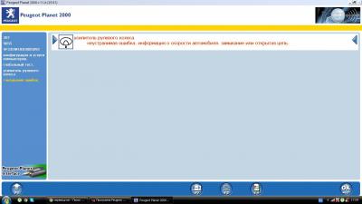

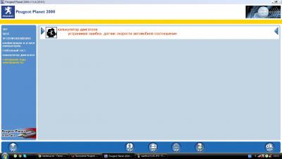

Добрый вечер!У меня подобная проблема. Ошибка может появиться при включении зажигания, при езде по неровностям. Но пропадает через пару секунд. Периодичность выскакивания разная, может пять раз в день а может и не разу. диагностика показывает тоже на какой то датчик скорости. На блоке ABS ошибок нет.
А слабо проехаться и переменные скорости посмоиреть?
Сегодня проехал, все датчики показывали одинаковую скорость. Местами показания прогадали и писал ошибка коммуникации, заново заходишь все показывает. Напряжение на блоке показывали 13вольт.
