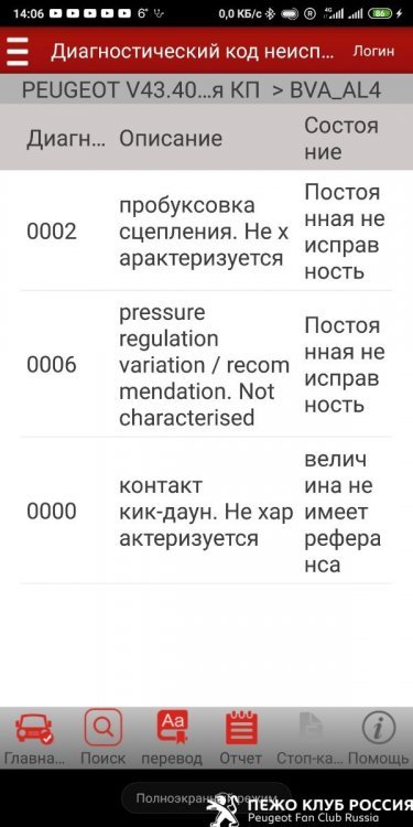

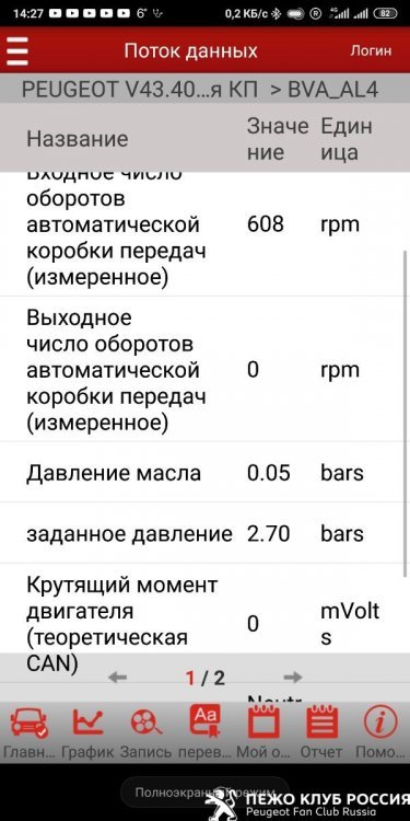

MadBullo Опубликовано 24 марта, 2021 Опубликовано 24 марта, 2021 (изменено) Знакомый попросил сделать диагностику пыжу. Коробка не едет совсем. Скрины внизу. Как думаете совсем смертельно или нет? У него потекла трубка на теплообменник, потом добавили масла и поменяли соленоиды (он не помнит старого образца или новые). Но она не поехала. Изменено 24 марта, 2021 пользователем MadBullo
Мартын Опубликовано 25 марта, 2021 Опубликовано 25 марта, 2021 В 24.03.2021 в 17:01, MadBullo сказал: Знакомый попросил сделать диагностику пыжу. Коробка не едет совсем. Скрины внизу. Как думаете совсем смертельно или нет? У него потекла трубка на теплообменник, потом добавили масла и поменяли соленоиды (он не помнит старого образца или новые). Но она не поехала. Показать Это труп уже и если масло горелое,то 100%.
MadBullo Опубликовано 25 марта, 2021 Опубликовано 25 марта, 2021 В 25.03.2021 в 01:50, Мартын сказал: Это труп уже и если масло горелое,то 100%. Показать Спасибо. Печально... А не подскажете, где лучше с Крыма заказать коробку, есть проверенные конторы?

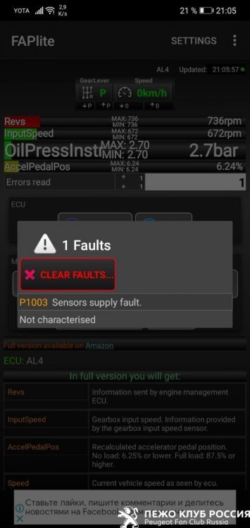

SeikiKun Опубликовано 9 апреля, 2021 Опубликовано 9 апреля, 2021 (изменено) Здраствуйте, Помогите., вроде не дурак, и не в первый раз с ДП0, но не понимаю. Есть c4 2008г на ту5 моторе акпп (ал4/дп0) заменил масло, и оба клапана (как обычно реношные) в акпп (после покупки авто как обычно скольжение передачи и фаульт на холодную. в остальном коробка вела себя изумительно). теперь На холодную все ок, а на горячую пинает одинаково сильно на всех передачах(скольжений нет, в сервис не падает). Fap по обд2 елм показал давление 2.7-3.0 бара. Изредка 3.1 но при следующем переключении возвращается на 3.0. Но при этом при входе в еку акпп в ФАП сразу выскакивает ошибка p1003 и не стирается (стираешь, сразу вываливается) не могу найти расшифровку. Куда копать подскажите, спасибо Изменено 9 апреля, 2021 пользователем SeikiKun
MadBullo Опубликовано 11 апреля, 2021 Опубликовано 11 апреля, 2021 В 09.04.2021 в 20:02, SeikiKun сказал: Но при этом при входе в еку акпп в ФАП сразу выскакивает ошибка p1003 и не стирается (стираешь, сразу вываливается) не могу найти расшифровку. Показать P1003 - Источник к Датчик Давления; P1003 Автоматическая коробка передач (АКПП) - некорректный сигнал Проводка Нашел два варианта описания ошибки. Когда гидроблок ставили не попали под него провода? В идеале почитайте лаунчем или лексией. Посмотрите заданное значение давления с действительным.
Мартын Опубликовано 11 апреля, 2021 Опубликовано 11 апреля, 2021 В 09.04.2021 в 20:02, SeikiKun сказал: Здраствуйте, Помогите., вроде не дурак, и не в первый раз с ДП0, но не понимаю. Есть c4 2008г на ту5 моторе акпп (ал4/дп0) заменил масло, и оба клапана (как обычно реношные) в акпп (после покупки авто как обычно скольжение передачи и фаульт на холодную. в остальном коробка вела себя изумительно). теперь На холодную все ок, а на горячую пинает одинаково сильно на всех передачах(скольжений нет, в сервис не падает). Fap по обд2 елм показал давление 2.7-3.0 бара. Изредка 3.1 но при следующем переключении возвращается на 3.0. Но при этом при входе в еку акпп в ФАП сразу выскакивает ошибка p1003 и не стирается (стираешь, сразу вываливается) не могу найти расшифровку. Куда копать подскажите, спасибо Показать Вот не вижу вообще такого кода у Пежо в коробке... Есть U1003 - дефект связи по сети CAN.Отсутствие сигнала.
SeikiKun Опубликовано 11 апреля, 2021 Опубликовано 11 апреля, 2021 В 11.04.2021 в 08:30, MadBullo сказал: P1003 - Источник к Датчик Давления; P1003 Автоматическая коробка передач (АКПП) - некорректный сигнал Проводка Нашел два варианта описания ошибки. Когда гидроблок ставили не попали под него провода? В идеале почитайте лаунчем или лексией. Посмотрите заданное значение давления с действительным. Показать Спасибо, ещё больше подозрений на пережатый шлейф теперь в четверг еду на лексию, отпишусь.
SeikiKun Опубликовано 17 апреля, 2021 Опубликовано 17 апреля, 2021 В 11.04.2021 в 09:03, Мартын сказал: Вот не вижу вообще такого кода у Пежо в коробке... Есть U1003 - дефект связи по сети CAN.Отсутствие сигнала. Показать Так. Лексией ошибка была 003 (фап1003, мотордата 1730). В сервисе сказали что шину проверили на клапана с ней все ок. После подкинул другой мозг, в него сразу записалась ошибка. Куда копать? Не верить сервису, менять шину клапанов?
